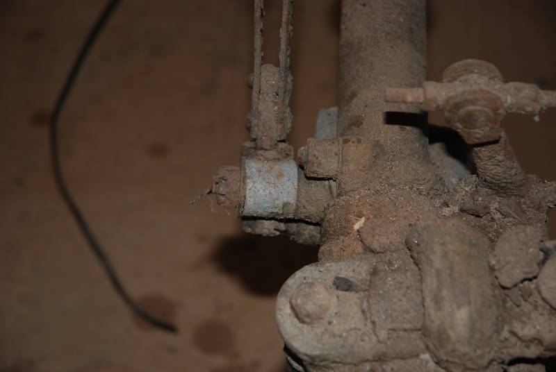

Ayant enfin un peu de temps pour m'occuper de mon bolide, j'ai continuer le démontage des différentes parties : ailes, bavolets, éléments fixés sur le tableau de bord, plancher des pédales, etc ....Et j'arrive à l'enlevage de la caisse. Que faut-il encore démonter pour l'enlever ( voir les 2 photos ci dessous) , les écrous carrés sur le tablier ou non ?

Si tu as démonté les six vis de fixation de la caisse sur le châssis , il te reste donc à démonter les vis de fixation sur la planche pare feu et cela devrait sortir sans problème . Pense quand même à sortir le bouchon de réservoir ainsi que l' écrou et la collerette de la goulotte de réservoir !!!
Je vois que tu as des amortisseurs de type Repusseau à l' arrière . Peux tu me faire une photo de la fixation sur caisse et sur l' essieu ? .

Merci pour les utiles conseils de chacun. Si je comprends bien il faut demonter 8 écrous et boulons du tablier ( 3 verticaux de chaque coté + 2 horizontaux en haut du tablier!) pour desolidariser la caisse du chassis.
Pour Kronos voici 3 photos de fixations des amortisseurs arrière. (merci pour l'interpretation de mon "tag" sur le volant moteur)

Je n'ai pas bien compris l'explication de Thierry ! Mais entre temps , j'ai réussi à désolidariser la caisse du chassis. Non sans mal, car... pour être sûr que la caisse ne s'envole pas on avait mis des clous ( de 5 cm) tout autour du tablier ! Galère !
