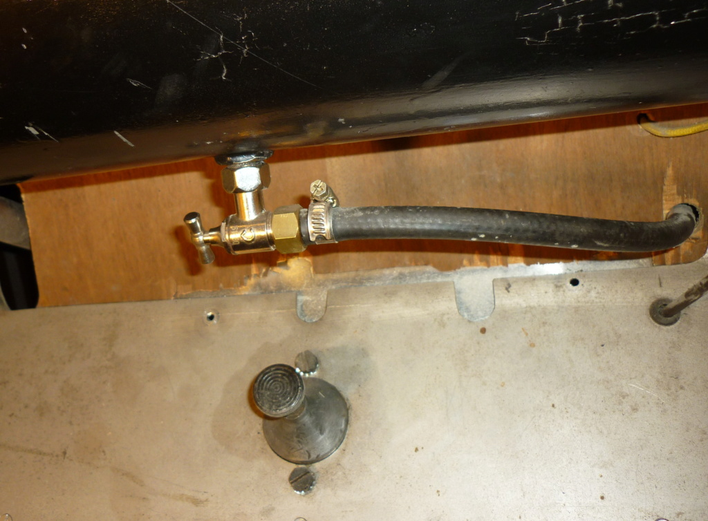

perso lors de la commande d'un réservoir neuf, demandé une réalisation type robinet chasse d'eau WC
https://www.bricodepot.fr/auch-pavie/robinet-de-chasse-wc-equerre-en-laiton-brut-brosse-12x17-mm/prod9075/?tool=recherche_sensefuel
en service depuis 3 ans aucune fuite, économique et facile à changer, reste dans esprit d'origine
