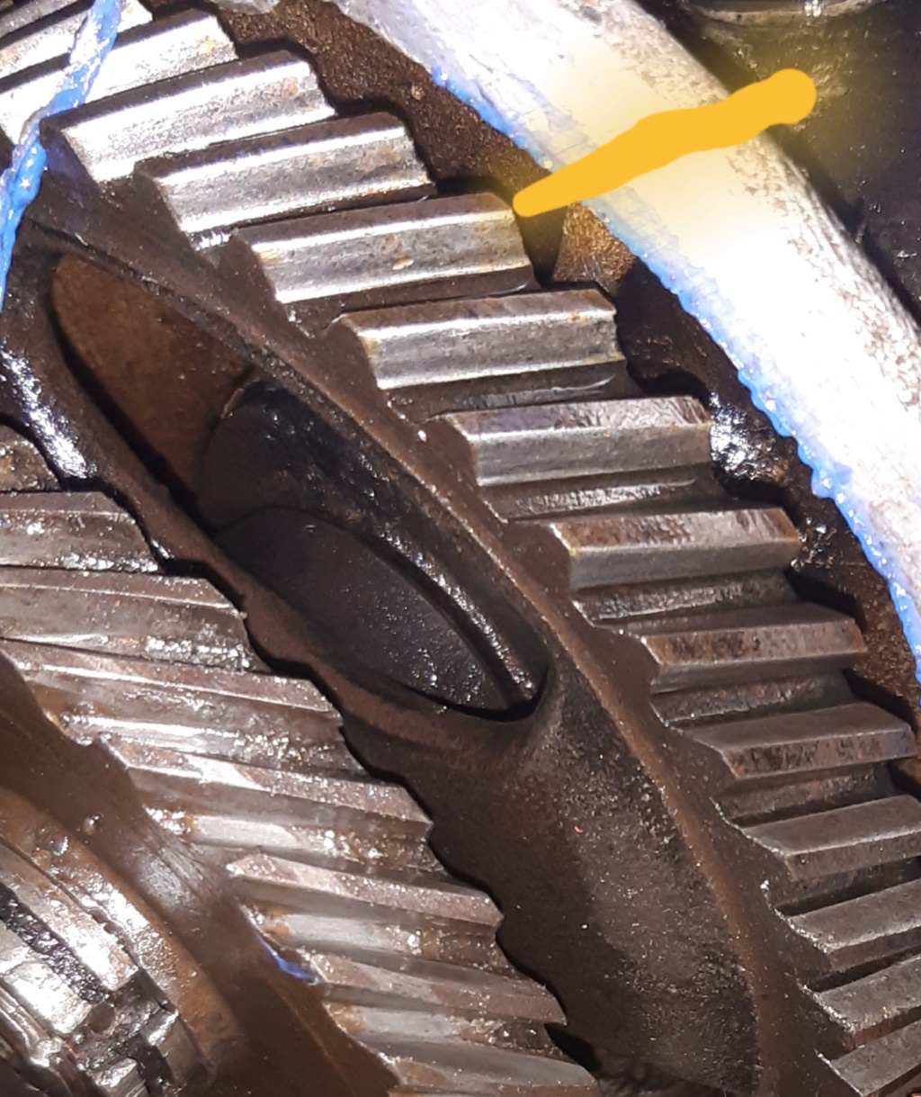

J'ai ouvert le moteur et j'ai trouvé un jeu important entre le pignon de vilebrequin et le pignon de commande d'arbre à cames.
Les pignons son usés, voir les photos.
Aussi des jeux importants entre le vilebrequin et les bielles. Où dois-je acheter des pièces de rechange. Je ne les trouve pas sur les site de Depanoto ou Renel.
J'ai peur, si il n'y a pas une solution, je dois continuer avec les jeux.

res pignon sont en bon etat y a bien bien pire tous les pignon se regle et suprime les bruit
le pignon de vilbrequin et arbre a came l'arbre a came ce regle pour redescentre son pignon vers le celui du vilbrequin pour diminuer le jeux
le pignon haut de maneto aussi se regle pour avoir moins de jeu sur celui du bas a voir sont etat souvent usé celui du haut
quand au jeu de volbrequin et bielle coussinet a changer tous ce trouve a depanoto faut juste prevoir un bon carnet de cheque ces pas donner en plus si tu change les coussinet faut les faire reusiner a un pro car il sont en ebauche et prevoir aussi la rectif du vilbraquin ces la moindre des chose et changer tout ces bague palier avant et arriere la aussi en ebauche donc a reusiner a voir aussi le haut du bloc et piston

Si je vois les photos de tes roues dentés je pense que il y a beaucoups des saletés entre les dents??
Re: Bruit de taper ( cognement )
M Gosset,
merci, je vais le essayer,
Paul
