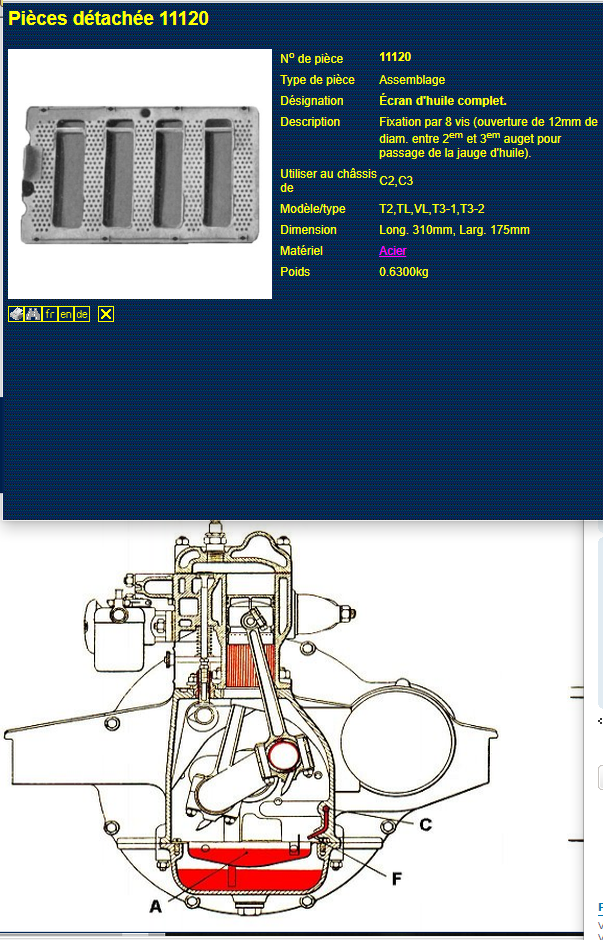

Bizarre! On dirait que quelque chose vient frapper une tôle .
La tôle des augets qui serait detachee et serait touchee par une cuillère ?
Si tu enlèves les bougies , peux tu entendre. / sentir ce bruit en tournant la manivelle ?
si oui, tu te fais un sthethoscope avec un morceau de bois pour identifier l' endroit pendant qu' un aide tourne la manivelle

va falloir démonter en expertisant chaque piece ta enlever le cache soupapes ta rien remarquer de bizarre a tes soupapes ou poussoir si c'etait ok sa elimine un cote ces vrai ces chian de démonter car tu peut peut démonter le carter inférieur aussi pour rien ces pénible les bruits intermittent
