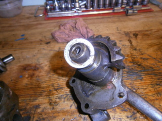

Le week end dernier nous avons démonté le boitier de direction. Il y a pas de jeu particulier lorsque je tourne l'arbre de direction. Par contre j'ai deux points qui "accrochent légèrement" lorsque je tourne. J'ai regardé les engrenages et fait des photos pour recueillir vos commentaires.

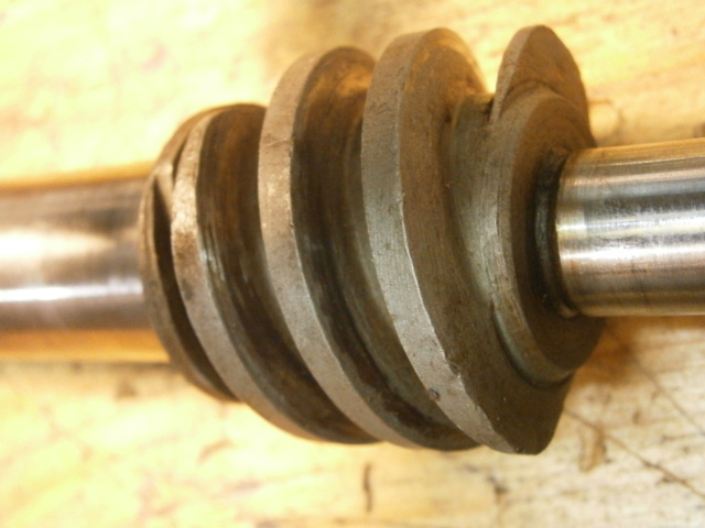

Maintenant la vis sans fin :
Et à quoi sert cette vis ?

Peut-etre limer un peu les deux indentations dans les bordures des dents visible sur les photos?

tu as le modèle avec 2 paliers lisses
bien ton astuce de ne pas démonter le levier de direction (très difficile à enlever du fait de la demi clavette ronde, si serrée à mort)
je remonterais l' ensemble, en badigeonnant les vis de bleu de Prusse, ou craie, voir même peinture, sans graisse
afin de voir ou ça force..
après poncer, polir etc... car ça semble bien rugueux tout ça, et pas du travailler dans la graisse souvent.
perso, je n' attend pas de miracle de ces boitiers, tant le réglage des 2 fourreaux excentré est limite,
d'autant plus si du jeu.
remarque perso: pas de jeu sur l' établi = souvent jeu une fois remonté sur la voiture
à part connaitre un usineur sympas...
Amitiés
Amitiés

bonjour, je pense qu'il faudrait enlever les bavures a l'aide d'un "dremel" par exemple, mais avant comme le dit jyga mettre de la peinture et remonter pour voir ou ça force

A défaut de sanguine ou de bleu badigeonner avec un gros marqueur sombre (noir ou bleu) marche tres bien.

A mon avis avec les marques apparentes ,le réglage des excentriques sont très mal fait.Trop serrés.
En effet entre l'établi et sur la voiture il y a une différente.
Ne pas chercher a avoir du sans jeux à l'établi, au remontage vous aurez le point dur.
il faut un peu de jeu. Ce n'est pas une crémaillère !!
Bon courage
Bon courage
