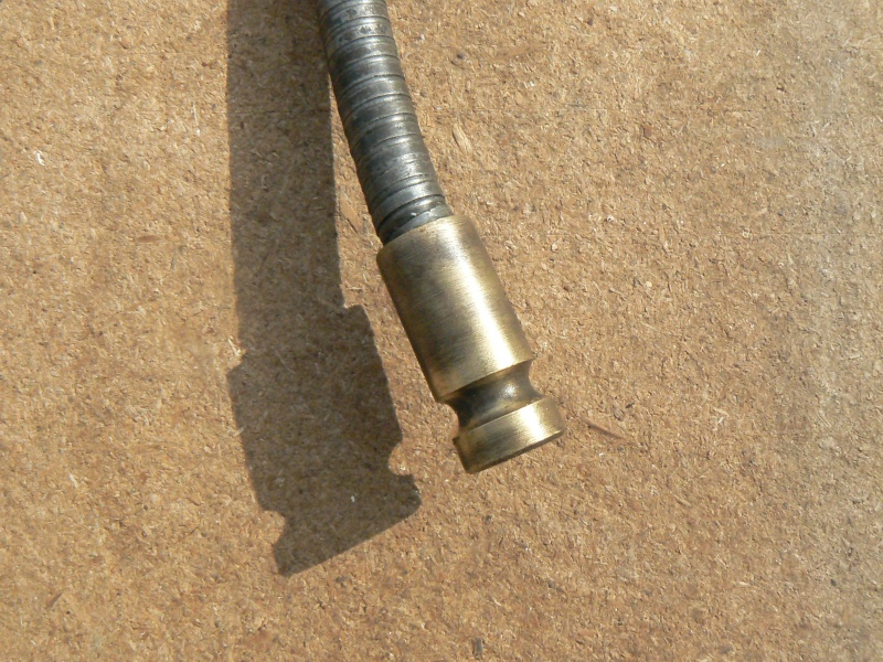

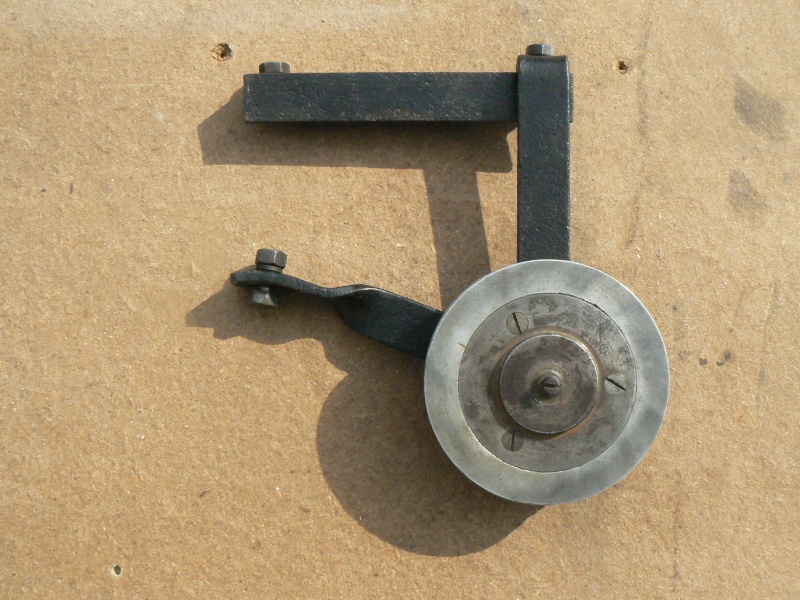

Voici l'ensemble que j'ai.
La poulie se fixe sous le châssis - apparemment un montage bidouillé.
Côté compteur pas de problème (C'est un OS).
Je n'ai rien pour faire tenir l'autre extrémité du câble sur la poulie.
Merci de m'éclairer.

On dirait qu'il manque quelque chose...
Malheureusement, je ne suis pas auprès de mes autos, donc difficile de te répondre.
Toutefois, le support original pour compteur OS est souvent cassé car le vissage sur l'entretoise se fait sur un pas à gauche. Donc quand on croit le démonter, on force sur la pièce qui se casse en 2.... C'est sans doute la raison qui a conduit le propriétaire de ton auto à construire ce système. Mais il manque quelque chose pour tenir ton cable en bout de poulie....
Bonne chance, d'autres vont t'apporter la photo de leur montage et tu vas comprendre.
Bonne continuation, et finis bien ta peinture !

peut tu montrer l'autre cote du poulie?
Re: Compteur 5 hp 1925
De l'autre côté c'est le boulon qui tient le bout de ferraille vertical.

il doit etre une sorte de douille qui tient le bec plat du cable dans le fissure au milieu du poulie. La connecteur en bronze sur le cable c'est la meme comme sur une 2cv je crois. Voir aussi ici en bas du premier serie de photos sur le site de notre ami Belge.
Merci de vos réponses.
Je connaissais et j'avais déjà examiné les photos de notre ami en gros plan.
Il m'en manque un sacré morceau.......
Cette pièce est-elle "trouvable" ?
