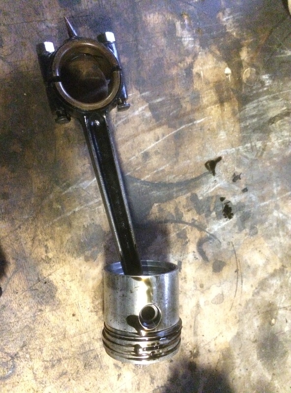

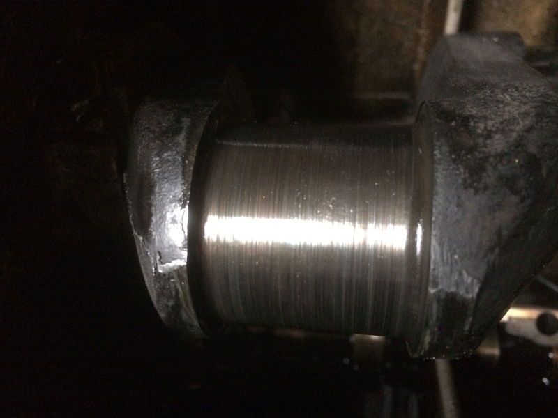

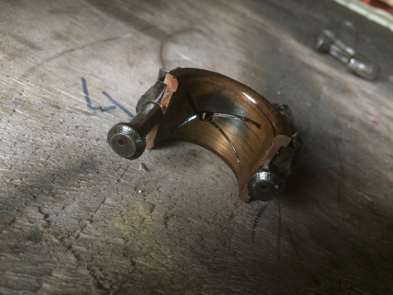

C'est grave
Les degats sont plus importants que je ne pensais , deux des coussinets en bronze ont chauffé
par grippage et manque d'huile , sur le troisieme vilebrequin et coussinet rayé .
La bielle N° 2 point chauffe sur toute la surface
et sur la coquille aussi
la bielle 4 un petit point de chauffe
la coquille 4 aussi petit point de chauffe
bielle 1 coussinet rayé sans point de chauffe , je ne comprend pas ????
Maneton de la bielle 1 sans point de chauffe mais rayé , je ne comprend pas ???
toutes le cuilleres de bielles sont desoudés et les tubes en cuivre tournent dans les logements , j'ai d'ailleurs retrouve dans l'huile
les soudures d' etain arrachées .
je continue le demontage .

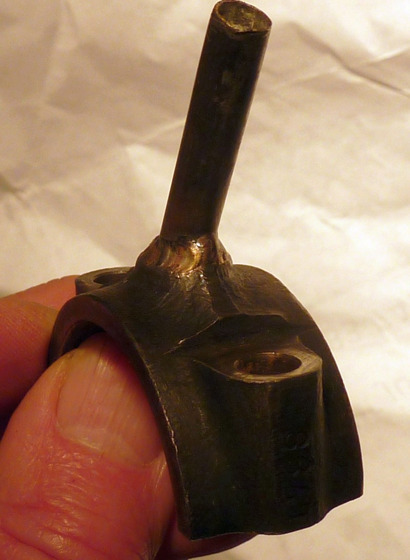

Bonjour Trèfle,
Bon, ne sois pas découragé !! Il y a du bobo, mais pas catastrophique.
Il faut reprendre le vilebrequin et les coussinets, pour remettre au rond et réajuster !
Surtout repaire avec des étiquettes l’ordre de tes bielles avec les coussinets et piston.
Je constate encore une fois le résultat de l'étain sur les augets ?? A méditer !!!!
Donc une nouvelle fois avec une brasure à l'argent et un bon décapant , vous roulerez tranquille 25 ans. ( mon expérience)? Je viens de refaire ce moteur, pistons etc sans toucher aux cuillères.
Si tu n'as personne dans ton secteur , la personne qui te refera ta pompe fait. Il peux te faire un équilibrage vilebrequin et volant moteur.
Tu choisis ??

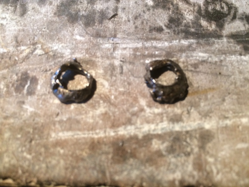

bonjour , JP
Bon , je viens de demonter a l'instant completement juqu'au vilebrequin , j'ai tout mis a nu .
j'ai compris ce qu'il s'est passé , les cuilleres des chapeaux de bielles ont tourné a cause de la rupture
de la soudure a l'etain sur deux chapeaux , elles n'ont pas pu tomber car elles etaient matées de l'interieur .
Donc tres mauvais graissage chauffe et grippage .
La pompe a huile faiblarde et pour cause beaucoup de jeu , le tube de fuite de graissage peut etre
pas assez pincé a son extremité prenait toute la pression .
SOUDEZ LES CUILLERS

Bonjour trefle ,
Quand j’ai remonté ce moteur l’embiellage était bon ( enfin me semblait plutôt bon ) donc je
N’ai pas jugé opportun de refaire la ligne .
J’aurai dû porter mon attention sur ces cuillers de pied de bielle et les braser a la brasure argent
Pour éviter tout risque de séparation .
Quand a la pompe à huile j’ai fai l’erreur de ne pas la rénover
La rotation des coussinets , les boulons de bielle assurent la position normalement .
Mais je ne pense pas qu’il faille tout changer , Pour l’instant je ne bouge pas j’attend la réponse de
La proposition de JP , réfection avec équilibrage .

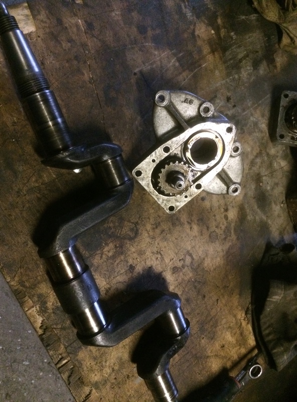

voila tout est demonté et reperé .
pas de serrage consaté sur les pistons .
voila la pompe fautive trop de jeu ( a refaire entierement ) , un ajustage coussinet vilebrequin et paliers AV / AR sera necessaire .

Faire un bon nettoyage a l'essence, et utiliser des baguettes avec décapant type castolin 1802, et laisser refroidir avant de démonter.
ATTENTION !!!!! NE PAS SOUDER LES COQUILLES DE BIELLES !!!
Simplement les cuillères dans leur logement sur la demi coquilles du dessous. Pour faire cela il faut retirer le coussinets et monter et serrer les demi coquilles sur les bielles.
petites cuilleres
… en parlant de petites cuillères,…
... je reviens de chez le soudeur qui m’a soudé au TIG une des cuillères qui bougeait
La forme semble originale ; la distance entre extrémité et le dessous de la coquille est 26,3 mm
Une des cuillères s’était échappée ; il m’a soudé ce morceau de tube (inox) de 7mm; une dimension difficile a trouver !
Re: Pompe a huile
Beau travail de soudure.
Tu peux,et si le métal veux bien suivre , tu replis légèrement l’extrémité (la partie pointu) pour le faire ouvrir un peu du ventre, et a chaque plongé dans l'huile ,tu donnes un peu plus de pression et cela te donne un super graissage.
A mettre sur le livret.
