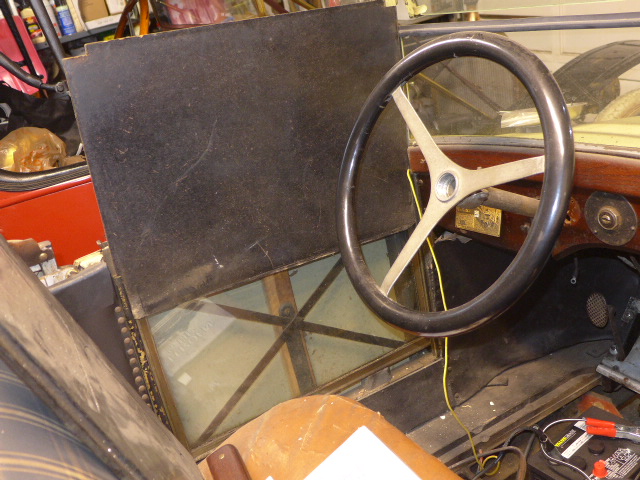

Mon cabriolet a les 5mm panneaux à l'intérieur des portes. Ils sont faits d'un matériau moderne (nous l'appelons "hardboard" aux États-Unis, il est fait de sciure de bois). Étaient-ils d'origine en bois? Contre-plaqué?
mortier- Messages : 250
Re: Panneaux de porte Cabriolet.
C'est panneaux de porte sont en "Isorel" oui donc idem a "en anglais hardboard ou masonite aux États-Unis"
Merci. Était-elle couverte de simili-cuir noir (1924)?

montrant le demontage des fenetres de mon cabriolet ... qui est un chassis long , comme le tien , je crois .
La photo precedente est celle d' un chassis court et les panneaux sont differents.
Si je me souviens bien , mes panneaux ( originaux , je crois) sont en contre-plaque , pas en Isorel . je peux aller verifier.
Si tu veux des photos plus precises, n' hesites pas a demander.

Sur le cabriolet C3 ,le panneau est en contreplaqué de 3MM ; Concernant la couleur, suivant la couleur de la voiture. Soit noir ,chocolat , rouge ... Je peux te donner les couleurs. La pochette était a soufflet avec l'abattant portant le sigle
Citroën.
Attention la photo de l'intérieur présenté n'est pas conforme à l'année de la voiture.
Pas deux sièges ,mais une banquette et l'habillage de la porte n'est pas celle ci.

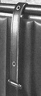

... A ce propos , sur ces photos ,la sangle leve-vitre est terminee par une barette en bois
Qui en aurait une photo , un dessin ou les dimensions?

Pas surprenant que les panneaux de portes du Cabriolet soient en CP au lieu d'Isorel comme sur les torpédos, la il fallait a tout prix éviter la déformation du panneau a cause de possibles entrées d'humidité par la vitre.

Juste une petite mise au point pour tous,concernant la barrette en bois du bout de sangle.
Celle ci était en corne .. et non en bois les amis...
Merci Jean Pierre de cette precision !
Je viens en effet de trouver ceci sur le site de Willy :
... en corne de belier ! Cela se trouve ou ?
...donc diam 17mm , Long 90 mm et ma vielle sangle originale fait 55 mm de large et 6mm d' epaisseur .
Il n' y a plus qu'a ...

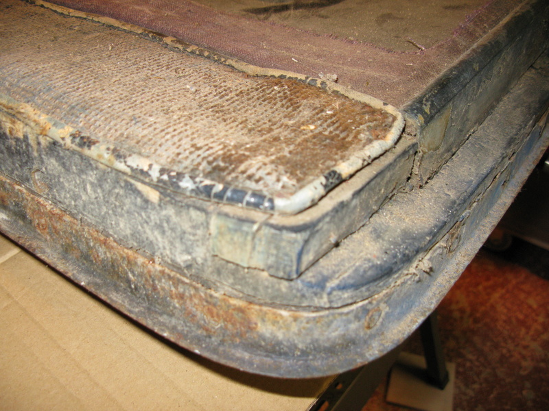

Sur la mienne (peinture rouge / sieges noir ) c'est un rectangle de moquette noire.
... un peu usee par le temps et mangee par les bestioles , mais elle parait originale.

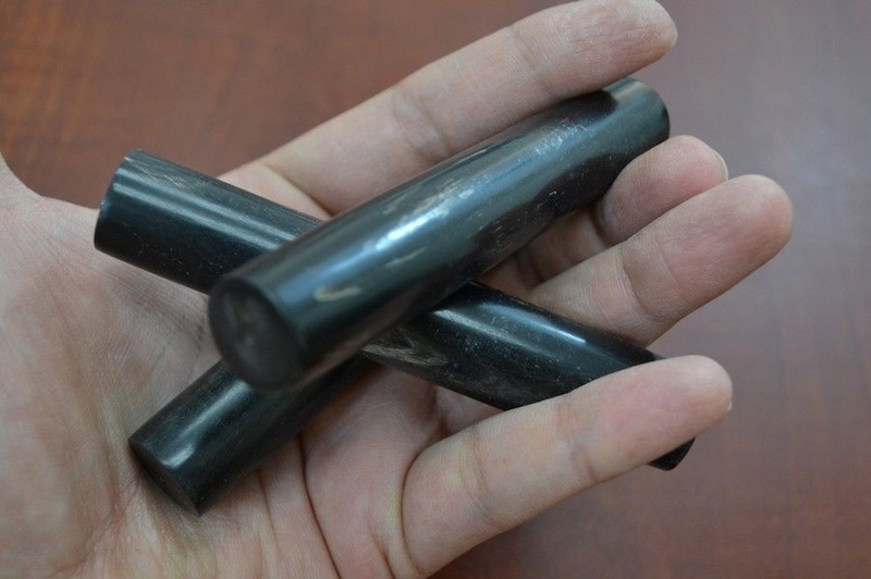

J'ai acheté deux cornes de buffle "blancs", 17mm diamètre tout à fait près de l'original. Sur eBay USA, cherche "Buffalo Horn Blanks". Les cornes de buffle sont disponible en différentes couleurs, elles sont droit et solide (pas creux). Maintenant, je dois déterminer comment les barettes ont été faites.
http://www.ebay.com/itm/172105162180?_trksid=p2057872.m2749.l2649&ssPageName=STRK%3AMEBIDX%3AIT
Ce vendeur anglais propose le meme produit ( 150mm x 20mm ) a environ 5 Euros : raisonnable !
Apparemment il exporte sur la France
Peut etre plus simple qu' a partir des US
http://www.ebay.com/itm/20-mm-Horn-Rod-Roll-for-Making-Dots-Inlay-etc-/162128164994?hash=item25bf977882:g:dvsAAOSwhOVXfQoq
