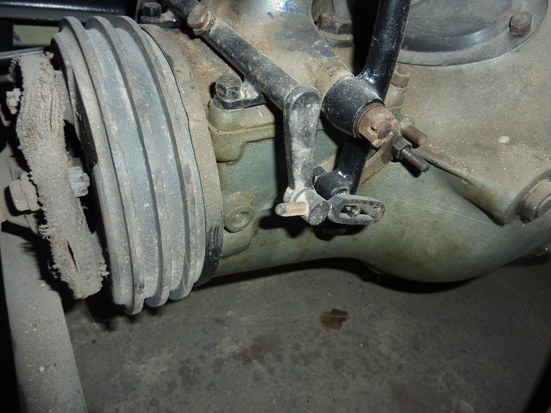

Voici le système RS tel qu'il se présente sur mon auto en cours de restauration. La photo est prise lors d'un montage à blanc, car je ne comprenais pas trop le positionnement des différents éléments. C'est un des accessoires présenté dans le livre de B. Laurent.

Bonjour Joël a tu aussi une photo de l'autre coté connection au frein a main?

Désolé, je n'en ai pas. Je t'en ferai une à l'occasion avec plaisir.

Super ce renvoi sur l'autre côté. C'est mécaniquement bien construit. Mais qu'en est-il de l'encombrement vertical avec le plancher ?

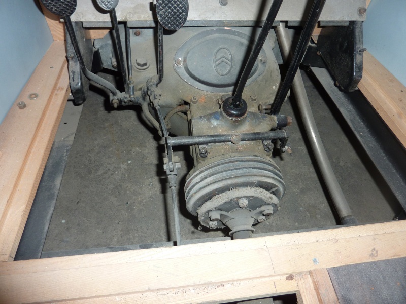

pour ma part j ai opté pour le frein a main qui actionne seulement le tambour de boite
et je remet l accélérateur a droite
je suis en train de terminer et je mettrai les fotos une fois fini

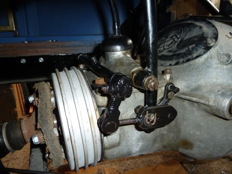

ET VOILA DEJA LE TRAVAIL POUR LE FREIN A MAIN FAIT
MAINTENANT IL NE RESTE PLUS QUE LE FREIN A PIED A INSTALLER SUR LES ROUES ARRIERES

en realité c est tres facile a monter en ce qui concerne le frein a main

Je viens de regarder ton montage. Parfait, sauf que le montage de ta tige en travers pour le tirage n'est pas bon . Toujours du tirage droit !!!
Pour rendre ton montage efficace, il suffit de souder un patte sur la commande fixée au châssis dans l'alignement de ton frein a main.
Allez sans rancune j'espère.

la tige en travers que tu vois passer sous le tambour n est pas branche c est elle qui va servir a faire fonctionner le frein a pied avec les tambours arrieres
l installation du frein a main n actionne que le tambour de boite
