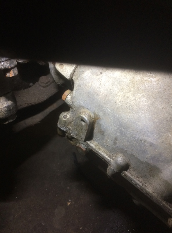

Quant au fameux petit robinet de mise à niveau, comme vous pouvez le constater sur la photo jointe, y'a plus !

Re: Niveau d'huile moteur
Bonjour Allister,
Tu n'as plus le robinet, mais tu as le un bouchon en remplacement.
A la mise en route dévisse celui de devant , tu mets en route et si ta pompe est amorcée, l'huile va coulée.
Sinon, tu injectes avec une pompe de l'huile par le bouchon, en rentrant le tuyau le plus loin possible.
le bouchon ,le plus prêt du carter (celui de face) celui ci va te faire ton niveau d'huile.
