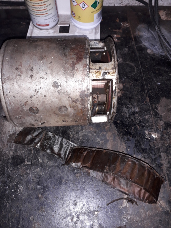

Une fois l embrayage démonté et mis de côté, je vous présente mon démarreur ,qui suscite bien évidemment quelques questions.
La 1ere , je n ai pas vu ni sur le blog de GEGE ,ni ds le catalogue des pièces détachées l espèce de joint gras que vous pouvez voir sur la photo.
La 2eme ,y a t il un moyen simple de tester ce même démarreur, avant éventuellement de le démonter pour peut-être changer les roulements,et tout nettoyer .Gege en parle sur son bloc ,mais je ne voudrais pas faire de branchement hasardeux qui mettent ce dernier en péril.
C' est diffocile de faire un mauvais branchement .
Tu branches le negatif de la batterie sur la masse et le positif sur la cosse en cuivre.
Ca doit tourner immediatement . sinon n' insiste pas ; quelque chose cloche . il faut demonter.

Ok, merci beaucoup. Et l espèce de papier gras qu on voit sur la photo .Qu en pensez vous ? Du simple papier à joint peut il faire l affaire .

Oui la papier a joint c'est bien. Attention au demarrage, le reaction est fort il faut bien tenir le demarreur en place.

joint gras
je n'ai jamais vu de ce tu appel le joint gras
avait tu dessus un cerclage metalique
tréfle- Messages : 762
Re: Démarreur
Oui absolument. Il était situé sous le cerclage métallique. Je pense qu il n était peut-être pas gras au départ ,et qu il devait servir à protéger de la poussière

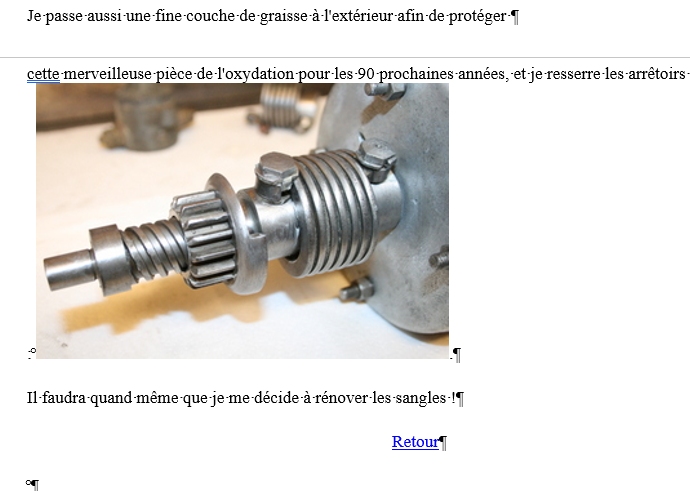

J'ai deux questions après avoir retiré mon démarreur aujourd'hui .....
1. Doit-il être recouvert de graisse ? Le mien avait de la vieille graisse sur tous les engrenages, ce qui, j'aurais pensé, empêcherait le bendix de se rétracter.
2. Y a-t-il un ajustement sous le long ressort (flèche), il semble vaciller beaucoup, mais je comprends que cela peut aider à la rétraction ..... une sorte de "tremblement" précoce pour éviter le frottement ??

Bonsoir Robert
En résumé :
- le lanceur de ton démarreur est resté coincé dans la couronne du volant moteur ;et tu as du sortir le démarreur
- le lanceur était couvert de graisse ;
Ce n'est pas utile comme tu peux voir sur la fin du blog de Gege ( ci dessous ) sur la restauration de son démarreur :
" l'hélice et le pignon sont simplement huilés "
... mais ce serait étonnant que la graisse ait empêché le lanceur de reculer en position de repos.; sauf si elle était vraiment sèche et solide !!
Il faudrait voir de plus pres le mécanisme pour éventuellement trouver la raison du blocage .
Source :
https://passiontraction.be/gege/Andre/D%C3%A9marreur/index.html
En résumé :
Source :

Re: Démarreur
Merci MG et JP, c'était effectivement vieux, sec, bosselé, de la graisse gênant le mouvement du bendix. J'ai tout nettoyé, gratté la poussière entre les contacts du commutateur, et je suis heureux de dire que le démarrage fonctionne maintenant plus rapidement et plus silencieusement, s'engageant et se désengageant comme il se doit.
Il y avait de la limaille de métal mais pas beaucoup et l'état des dents du volant moteur et du démarreur semblait correct, donc je suis confiant.
Cependant, je note à propos de la bague bronze et je l'inspecterai lors de l'entretien de la voiture la prochaine fois ...... le démarreur est très simple à extraire !
Passe une bonne journée et merci encore, Robert
