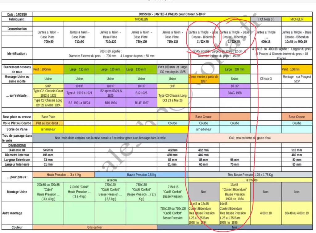

A la recherche de jantes, j'ai acheté et reçu dernièrement par transporteur des jantes à tringle en 13x45 vendues pour des 12x45 .
J'ai parcourue le très bon dossier sur les jantes mais je n'ai pas trouver ma réponse.
Pour résumer les 13x45 sont des jantes de 10 HP, le diamètre intérieur du pneu est le même pour des 12 ou des 13 soit 45 cm, la différence réside dans la largeur de la jante qui est 10 mm plus grande.
Est-il possible de monter sans danger des pneus 12x45 sur des jantes de 13x45 ?
Merci de votre retour éclairé.
Arnaud

Bonjour Arnaud,
Dans notre Dossier Jantes et Pneus
https://www.fichier-pdf.fr/2020/03/16/jantesetpneus5hpdossier-140320/
... tu peux trouver toutes les infos sur les roues de 12x45 et 13x45 des 5 et 10 HP:
A noter que largeur des Pneus Michelin actuels DR 12x45 : 143 mm ...
...est beaucoup plus importante que celle des 12x45 de l' epoque : 127 mm.. ... et surtout plus importante que celle des 13x 45 : 132 mm !
Donc aucun probleme pour monter des pneus 12x45 sur des jantes de 13x45.
Le seul ennui pour le puriste est l' aspect esthetique !
Bonne route
