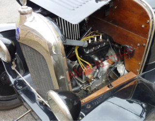

Le plus souvent nos 5HP sont en conduite a gauche et le faisceu electrique descend sur la paroi coupe-feu a droite
I l y a aussi des conduites a droite avec cables a gauche
... mais aussi des conduites a gauche avec cables a gauche
Quelqu' un sait pourquoi ?
Quelque exemples de premiers modeles dans le Registre de Willy .
Curieusement ce paramètre n'est pas pris en compte dans le questionnaire du Registre de Willy.
PS : . .. et aussi no 6412 une conduite a droite avec cables a droite ... mais restauree :
