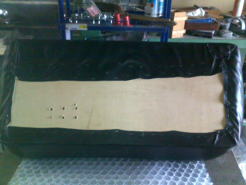

voici les photo de ma banquette fait maison
[/url]]plan de banquette ou des photos de banquette de cabriolet 23112010[/url]
dossier 90cm x 48cm sur les cotés et 51cm au centre
[/url]]plan de banquette ou des photos de banquette de cabriolet 23112011[/url]
coté , epaisseur 19-20cm au plus epais
[/url]]plan de banquette ou des photos de banquette de cabriolet 23112012[/url]
arriere
[/url]]plan de banquette ou des photos de banquette de cabriolet 23112013[/url]
face assise
url]]plan de banquette ou des photos de banquette de cabriolet 23112014[/url]
coté assise 13cm au plus fin et 26-27cm au plus epais
[/url]]plan de banquette ou des photos de banquette de cabriolet 23112015[/url]
dessus assise 90cm x 40cm
[/url]]plan de banquette ou des photos de banquette de cabriolet 23112016[/url]
arriere dessus assise
[/url]]plan de banquette ou des photos de banquette de cabriolet 23112017[/url]
dessous assise
[/url]]plan de banquette ou des photos de banquette de cabriolet 23112018[/url]
abillage interieur

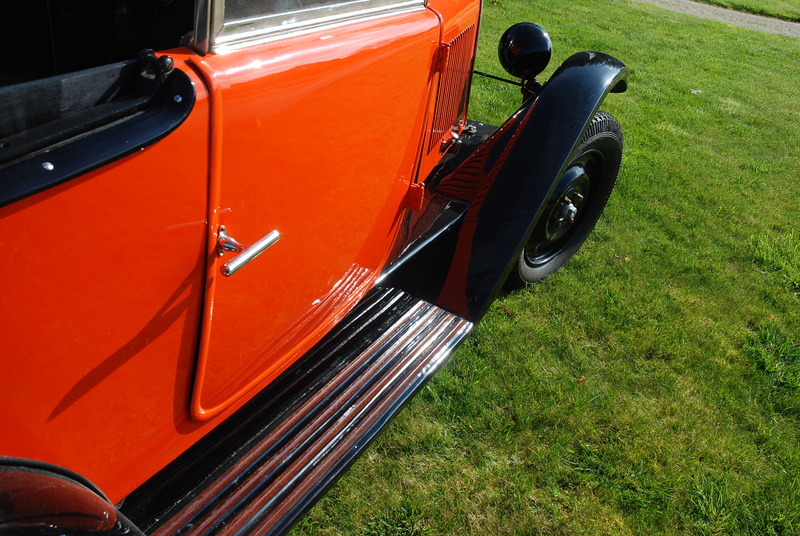

En attendant, voici quelques photos de ma restauration (non achevée, il manque la capote ... en cours)
plan de banquette ou des photos de banquette de cabriolet Sortie10
plan de banquette ou des photos de banquette de cabriolet Sortie12
plan de banquette ou des photos de banquette de cabriolet Sortie14
plan de banquette ou des photos de banquette de cabriolet Sortie15
plan de banquette ou des photos de banquette de cabriolet Sortie11
plan de banquette ou des photos de banquette de cabriolet Sortie13
plan de banquette ou des photos de banquette de cabriolet Sortie16
