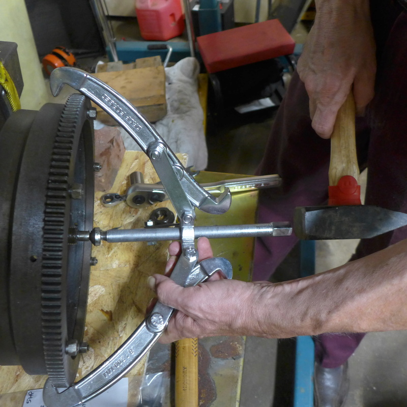

Success! J'ai utilisé un grand extracteur de roulement et la frappe avec un marteau. Le volant est apparu tout de suite!

C'est dangereux Philip je vu deja quelqun casser son volant!! Je fait une extracteur d'une grande rondelle fort (5 a 6 mm d'epaisseur) Percer 2 trous pour le boulons qui vont dans le volant et souder une solide ecrou au centre . Ca enlevait mon volant tres facilement.

D'accord, Fer. Je n'ai pas utilisé beaucoup de force, et j'étais heureux que cela ait fonctionné. La voulant moteur de mon 1911 Hupmobile était impossible.
