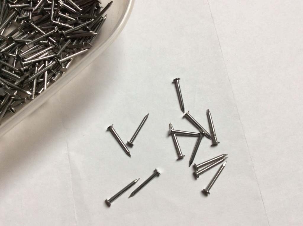

Bonjour, pour apporter mon aide recherche sur mes messages sujet "Tôlerie trois places décalées" cela pourra peut être d'aider. Il te faudra faire des entailles à certains endroits pour pouvoir suivre les courbes de la caisse en bois. Ces entailles te permettent de bien appliquer la tôle sur le bois sans trop de déformations. J'ai utilisé des clous en inox. Faire un perçage avec une mèche de 1,5 mm tous les 5 cm.
Clous inox : Pointe tête homme 1,80 x L 20 mm Il t'en faudra à peu prés 300/350 ( en comptant les ratés )
Pour refaire la tôlerie du coffre idem regarde sur mes messages "Tôlerie 3 places décalées" attention!!! ne fait pas comme moi, je n'ai pas mesuré assez long pour celle-ci car une fois les rebords rabattus il me manquait 1 cm voir plus dans l'arrondi de la pointe pour pouvoir effectuer le cloutage correctement, n'étant pas tôlier/carrossier......
Je te conseille de rajouter 5 cm. Il vaut mieux plus que pas assez.

la méthode décrite par philippe beusquart me parait bien appropriée. Une petite remarque toutefois, les pointes (clous) présentés sur la photo sont à "tête plate", et non "tête homme"! Cette remarque pour éviter une dépense supplémentaire!
Bien à vous tous, et bonnes promenades en 5HP sous le soleil!
