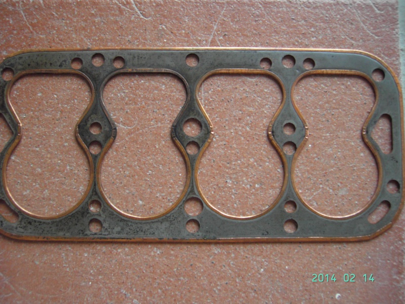

bonjour voila une photo de du joint de culasse , existe il une patte , pour rendre étanche tu ça ?

Joint positionné dans le bon sens.
As tu fait rectifier ta culasse ?
Retourne le joint de culasse et fais une photo de prêt , pour voir les rabats !

non je n ai pas rectifier la culasse , j aurai du ? et je n ai pas démonté les goujons .
sur la photo on voit des fissures sur les rabats , le problème doit venir de là.

En effet il y eu comme un écrasement au milieu.
Fait faire un surfaçage de ta culasse, et tu peux essayer de le monter a l'envers (J'ai un mécano qui les montes à l'envers) .Sinon je peux voir un ami, s'il a toujours des anciens, ou si tu as grossiste ou une bourse dans ta région. Encore un exemple de bien regarder avant d'acheter,pas facile quand on commande.
Tu peux essayer , le montage a l'envers en huilant celle ci ,tu serres normalement, tu fais une première chauffe sans eau, tu dois tenir tes doigts sur la culasse, deuxième serrage un peu plus fort. Tu mets de l'eau ,tu mets en chauffe jusqu'à température de 70/80° et tu resserre ta culasse comme il faut et toujours moteur tournant.
