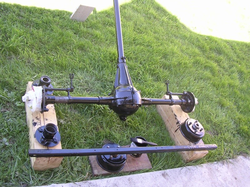

Voilà encore un WE bien rempli
Décapage chassis, pont arrière, + divers éléments + peinture, c'est déja mieux
DEBUT RESTAURATION Dscn4011
DEBUT RESTAURATION Dscn4012
