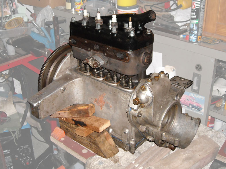

Message  Fer Ven 11 Avr - 7:58
Et encore quelques photos des etappes cette semaine, J'ai meme du compression  cheers  On avant avec la carbu solex.
Moteur et boite de ma belle et la reste - Page 3 Stap110Moteur et boite de ma belle et la reste - Page 3 Stap210
Moteur et boite de ma belle et la reste - Page 3 Stap310
Messages : 1617
Moteur et boite de ma belle et la reste - Page 3 Empty Re: Moteur et boite de ma belle et la reste
Message  amicale5hp Ven 11 Avr - 8:30
Quand je regarde la photo des cylindres,il me semble voir des points de rouille ???
Je te conseil de mettre de l'huile deux temps dans ton essence à la mise en route à 4% et attendre de faire un rodage sans trop monter dans les tours.
Pourquoi tu dis fer plat, il existe des jeux de cales ,tu connais !! Very Happy
Bonne continuation.

Message  Fer Ven 11 Avr - 17:44
Bonjour a vous tous. Les pointes de rouille dans la cylindre c'est exageré par la photo. L'etat des cylindres est tres bon mais une peu de rodage avec huile deux-temps est une bonne idee. Les goujons sont fait a partir de boulons de bon qualitié ou j'ai scié les tetes six-pans. Le cale en acier n'est pas pour mesurer le ouverture entre les poussoirs et soupapes mais pour bloquer les taquets, je va faire une photo.
Les photo est traité en photoshop on fait une selection et on reduit la densité en couleur. Mais il ya  encore beaucoups plus possible avec les photos. Mais c'est facile pour moi car c'etait ma profession; redacteur en photo et lithographe...
