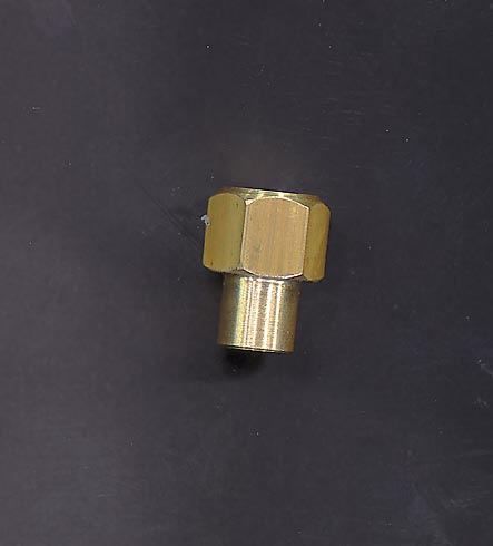

J'ai les bons ecrous pour le Ricardo mais ils tienent seulement sur leur partie etroite. Les goujons ne rentrent pas dans partie 6-pans.

Donc tes écrous ne sont pas bon, tu dois avoir en dessous de la tête environ 1 cm qui descend dans le corps de ta culasse.
met moi une photo, je te dirais.

Message  Fer Mer 19 Mar - 17:12
Bonjour Jean-Pierre j'ai ca. Et j'ai trouvé des roulements neuves, alors si je vu les boites ils etaient plus de 20 ans sur les etageres dans la firme fournisseur mecanique.  Very Happy

En effet il y a une erreur sur le 6 pans. Je te fais une photo.
