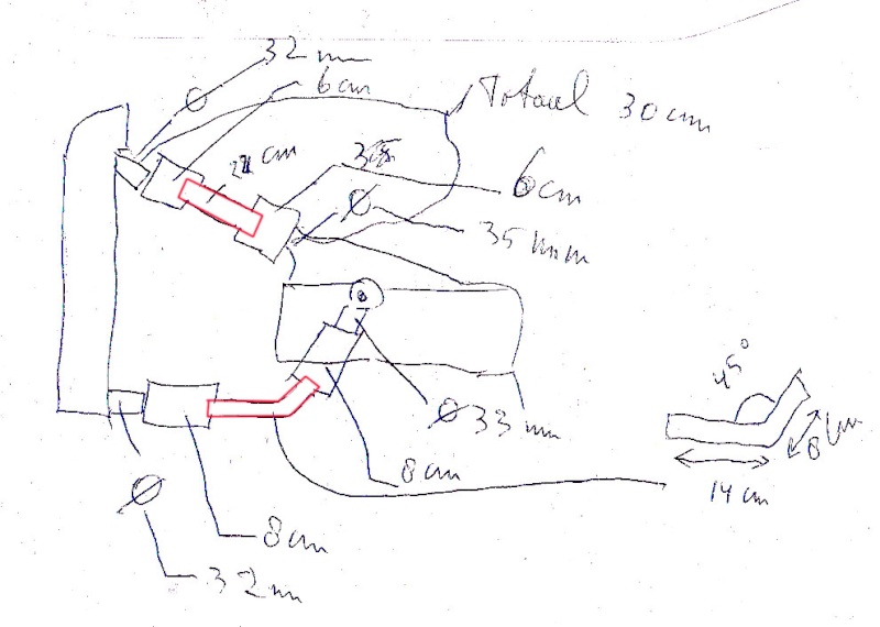

C'est encore moi avec des questions.
Peut quelqun me dire la longeur et le angle des les tubes en rouge sur mon dessin. J'ai trouvé une tube coudé mais elle est trop longue probablement d' une autre voiture. Si vous avez aussi les longeurs des tuyaux en cauotchouc je suis preneur. Ca sont des problemes que on avait avec une voiture achteté demonté...
Merci d'avance.
Merci d'avance.

Re: Moteur et boite de ma belle et la reste
Bonjour Fer ,
en page 38 du catalogue de pieces detachées "mestre et blatgé" qui est de l’époque de nos bolides , on peut trouver cela :
la ref 12MB63 confirme la longueur de 80 pour les raccords d'entrée d'eau et de sortie du cylindre
Je prendrai les cotes de mes tubes ce matin mais ne peut t'affirmer qu'ils sont conformes à l'origine.
ludo- Messages : 238
Super, merci.

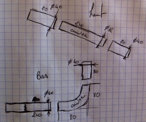

Voila ce que j'ai et qui ressemble assez a ce que tu proposes
le coude du bas est a 90 degres mais je penses que les 45 degres de ton plan sont plus judicieux.
les tubes sont en cuivre (teinte rouge)et je trouves que cela fais assez sympa .
Pour la partie droite, un tube de cuivre de 32 est parfait mais au niveau des manchettes caoutchouc pour la liaison avec le moteur il faut des manchettes avec réduction. Comme déjà indiqué dans un de mes anciens posts. On peut trouver des manchettes droites et réduites chez un réparateur de tracteur.
En bas, le tube de cuivre coudé d'origine est beaucoup plus épais que le 32 du commerce actuel. Avec un peu de savoir-faire de plomberie, il doit être possible de refabriquer un coude en cuivre.
Jean-Marc Sabouraud- Messages : 365
Bonjour jean marc ,
Cela voudrai t il dire que mes tubes en cuivre sont d'origine ?
Celui du bas semble avoir un angle proche de 90 et les photos de différents véhicules montrent plutôt un angle proche de 45 comme l'indique fer .
Peut tu confirmer les cotes stp
