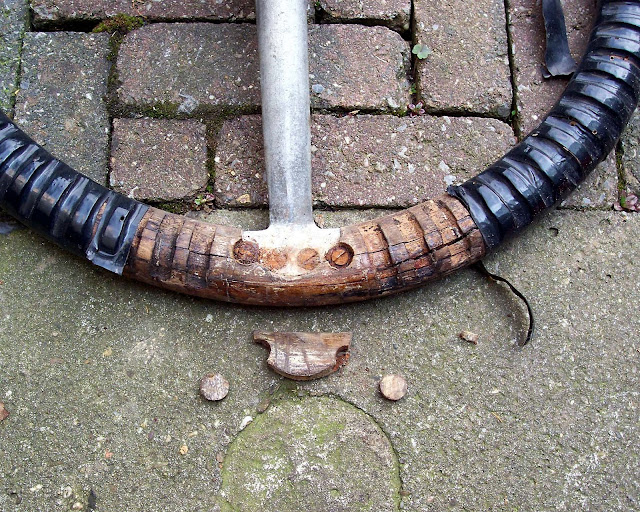

Message  Fer Dim 17 Mar - 20:03
fixation des bras
Recherche des renseignements sur le bois du volant Stuur3
