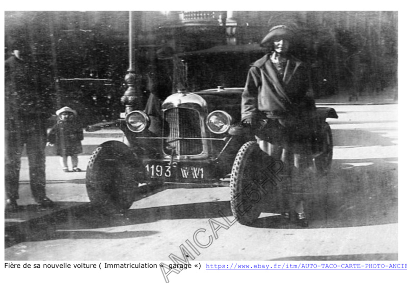

Bonjour Thierry,
On ne voit pas cette information sur le site de Willy ni dans le livre de B Laurent.
Sur le photos anciennes et notamment sur celle ci sortant d’ usine , le support semble bien être de la même couleur que les ailes .
De même pour la partie horizontale de la baguette en alu autour de la pointe. L’ alu poli ne semblait pas être à la mode à l’ époque.

Bonjour 5hp 31,
Bonne question !!! sur le Torpédo, le trèfle, les barres étaient en noir et sans réglage.
Le cabriolet en nickelé avec la vis D G au centre.
Voilà voilà !!!.

bare de phare
sur mon trefle la barre de phare etait en noir et avec reglage au milieu

Le mystère reste entier.
Ceux que je viens de récupérer ont des traces de peinture noire visiblement très anciennes.
Je vais donc opter pour le noir.
Merci pour vos réponses.
