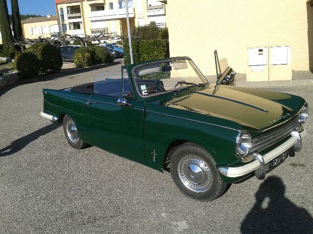

Désolé..... ce n'est pas une Citroën.
C'est une Triumph Herald Britt 13/60.
Je me régale........

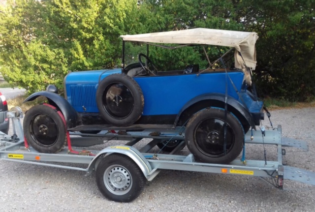

Avant de refaire la capote j'ai regardé le détail de fixation de l'avant de la capote sur les montants de parebrise.
J'ai bien les logements fixés sur l'arceau horizontal mais il n'y a pas de languette métallique pour coincer l'ensemble. Du coup ma capote se plie au milieu.
Sur un site bien connu qui reprend le catalogue des pièces détachées, c'est la pièce C600, elle n'a pas non plus de languette (c'est un dessin).
Alors ? Languette ressort métallique ou pas ?
Une photo en gros plan m'arrangerait.
PS : Quel est le fournisseur qui aurait cette pièce en dispo.

Merci merci.
Vous confirmez qu'il y a bien une patte métallique qui fait ressort et permet de bloquer l'ensemble.
Oui comme sur l'image (belle reproduction).

Un grand merci pour la photo.
Voici ce que j'ai :
Je comprend mieux pourquoi sur le compas au niveau de la tête du conducteur j'ai un plat métallique sur une des branche, et qui vient s'enclencher dans un ergot sur l'autre branche, pour rigidifier le compas et le maintenir aligné.
Je trouvais le système un peu branquignol !!!
Je vais donc me procurer ces pièces.
Encore merci
Voici ce que j'ai :
Encore merci
languette ressort
ces juste une languette en metal qui fait ressort souder sur le support
sa serre juste pour maintenir en place l'arceau sur les 2 montants de pare brise mais je vois pas pourqui ton compas de plis au niveau de ta tete cette languette n'a rien a y voir ?
Pare contre je trouve ta capote tres plate je pence pour sa que le compas tien pas
