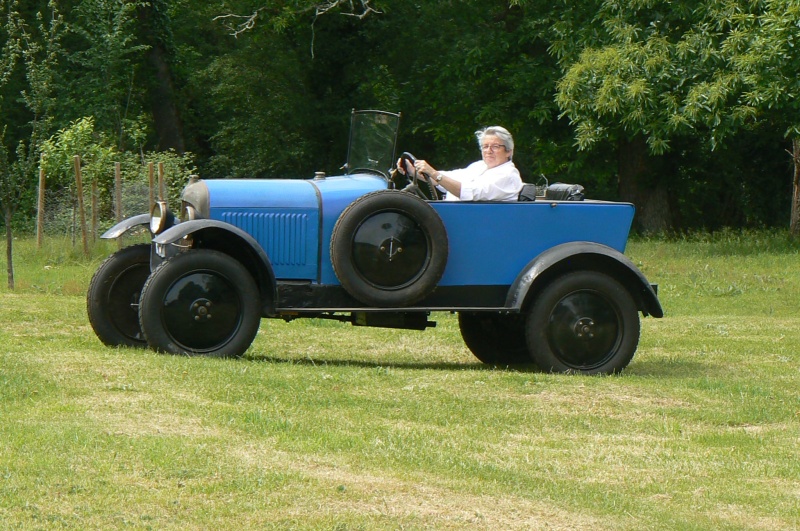

Enfin !!!!!!
Quatre bougies neuves et elle est partie au 1/4 de tour.
Petites mises au point ralenti/richesse/starter, et une fois chaude elle a bien tenu le ralenti.
Et je suis parti rouler, j'ai fait plusieurs tours sans problème.
Compte tenu du terrain, je n'ai pas passé la seconde, mais elle donnait bien.
Pour la conduire je suis assis en biais à moitié sur le strapontin, mais bon, c'est mieux que si c'était pire.
Et puis l'accélérateur m'a lâché. Un écrou d'une des petites rotules de la tringlerie s'est dévissé et je suis resté en carafe. Retour piteux tiré derrière le tracteur. Il me faut attendre qu'elle refroidisse car c'est la rotule au-dessus du pot d'échappement.
Je pense que mon problème venait des étincelles aléatoires et faibles des vieilles bougies.
Les nouvelles sont des NGK AB7.
En roulant, j'ai entendu quelques craquements, je pense (et j'espère) que c'est les lames de suspensions et tout le bazar qui s'est mis en place.
Quelques photos pour preuves :
Madame au volant
Madame au volant
Re: RESTAURATION OU RECONSTITUTION ?
A la bonne heure !
Bravo !
Bravo !
Bonjour 5hp,
OUF !!!!!! Même le chauffeur avait mis la casquette , et un petit sourire timide au coin des lèvres:D
Hé oui, quatre bougies neuves, et les problèmes de démarrage sont réglés . Encore une leçon a retenir dans une restauration !!!
Donc les premiers tours de roues dans le verger sont enfin le résultat de trois années de boulot.Bravo.
Par contre il te reste le problème du volant a régler ?? A mon avis mais un boitier de direction a droite , et le problème est réglé, car le siège a l'air plus éloigné???
Allez bravo quand même, combien de mouchoir mouillé par la sueur ??? Combien de nuit blanche
Jean PIerre
Jean PIerre
