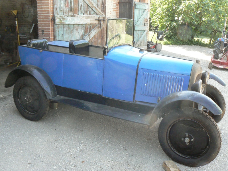

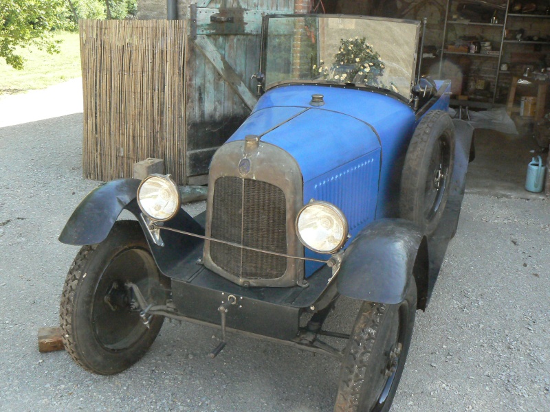

Bonsoir à Tous, et merci pour vos réponses.
Je faire simple et aller me renseigner à la préfecture.
J'ai fini de tout remonter, l'électricité est terminée, le plein d'huile du pont, celui de la boite et du moteur.
Un litre d'essence, quelques tours de manivelle "à blanc" et hop elle a démarré au quart de tour (de manivelle).
J'ai été tellement surpris, et n'ayant pas mis d'eau, que je l'ai arrêté très rapidement pour aller chercher mon épouse et lui montrer.
Et là, impossible de re-démarrer.
J'ai essayer avec le démarreur, elle ratatouille mais le démarreur décroche dès que le moteur tourne plus vite que lui.
Les bougies sont humides.
Il était tard j'ai laissé tout ça reposer jusqu'à demain matin.
Dès qu'elle sort de la remise, je vous met une photo.

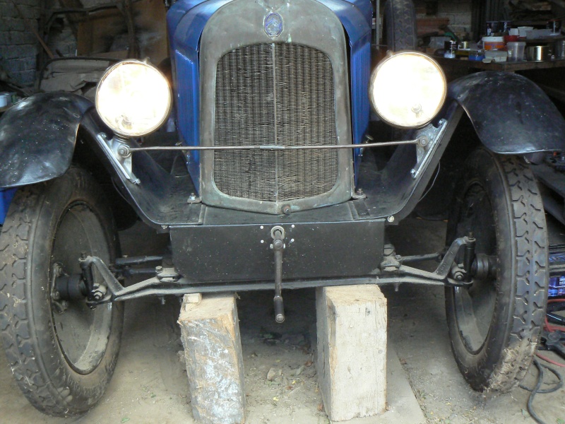

Conclusion :
- Mélange trop riche sur 3 cylindres, donc réglage du carbu à améliorer.
- Une bougie ne donne pas....??? Problème de magnéto ?
- Dynamo ou régulateur ?
Je vous met une photo avec ses nouveaux phares.
Une grosse fuite au pont arrière, donc démontage, réfection des joints, remontage avec une pâte spéciale. Apparemment c'est OK.
Vérification du fonctionnement de la pompe à huile : OK, ça crache par le trou de devant. (J'avais oublié de mettre un récipient, donc de l'huile partout et les outils dedans).
Remplissage du circuit d'eau : Pas de problème sauf un petit suintement au niveau du goujon situé à l'aplomb de la jauge à huile. Trace d'eau sur le radiateur mais je pense que c'est moi qui en ait renversé de l'eau. A voir.
1 litre d'essence dans le réservoir. Démarrage sans problème (avec un coup de 12v sur le démarreur car la batterie 6V trop faible après avoir fait les essais d'électricité).
Tentative de réglage du ralenti, mais la vis n'est pas très accessible sur un zénith, donc panne sèche au bout de quelques minutes.
Réglage du ralenti et redémarrage avec un litre d'essence. Tentative de réglage du ralenti.
Arrêt pour cause indéterminée. Probablement ralenti et richesse mal réglés.
Démontage des bougies : les 3 premières sont noires, la 4ème est comme neuve, elle n'a aucune trace de rien du tout.
Réglage de la richesse et du ralenti.
Redémarrage, puis arrêt pour cause indéterminée.
Pareil : les 3 premières bougies sont noires, la 4ème n'a aucune trace.
Tentative de redémarrage : Impossible de redémarrer malgré plusieurs tentatives. Aucun soubresaut, ni "pet", rien.
Fin de la batterie. Mise en charge jusqu'à demain.
Aucun frémissement de l'ampèremètre pendant toutes ces tentatives : Problème de dynamo ou de régulateur ?
C'est un régulateur avec une borne EXC que je n'ai pas raccordée. M à la masse, BAT à la batterie par l'ampèremètre. DYN à la dynamo.
Conclusion :
