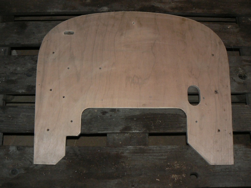

Je voulais garder ma planche parefeu d'origine, mais elle est vraiment en mauvais état. une planche neuve s'imposait.
Quelqu'un peut-il me dire de combien l'ossature dépasse de la planche parefeu (A peu près).
Merci d'avance

Bonsoir 5hp et a Mr Gosset,
Pour ta planche coupe feu, tu laisse 5mm en dessous de ton ossature, car tu as la tresse à capot qui viendra se clouter dessus.

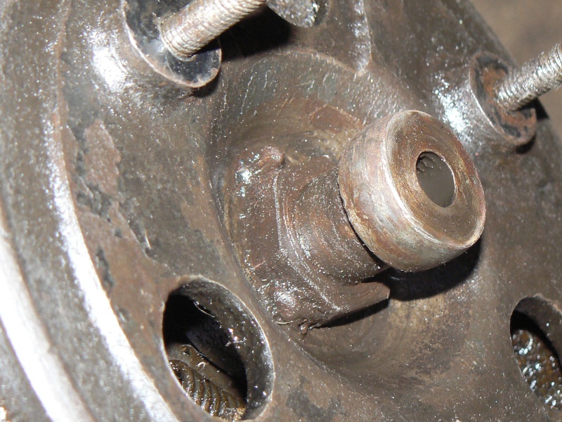

J'ai voulu m'occuper du frein en sortie de boite, et là !! surprise, le boulon est soudé.....
Que faire ?

Enlever par une petite fraise ou tronconeuse type Dremel?

Est-ce que le frein en sortie de boite est réellement efficace ?

Bonne question !
Oui, il est très efficace pour faire du bruit et provoquer des à coups à l'auto !
Certains disent même qu'il peut aller jusqu'à aider au bris des arbres de pont !

C'est bien ce que je pensais.
Est-ce que ça vaut le coup que je me lance dans le démontage. Si le boulon a été soudé c'est qu'il devait y avoir un problème.
Est-qu'il y a des cas de desserrage de ce boulon "en pleine vitesse".

BONSOIR,
Par sécurité, je retire les garnitures.
Si l'écrou est bien serré avec son arrêtoir ,pas de problème.
