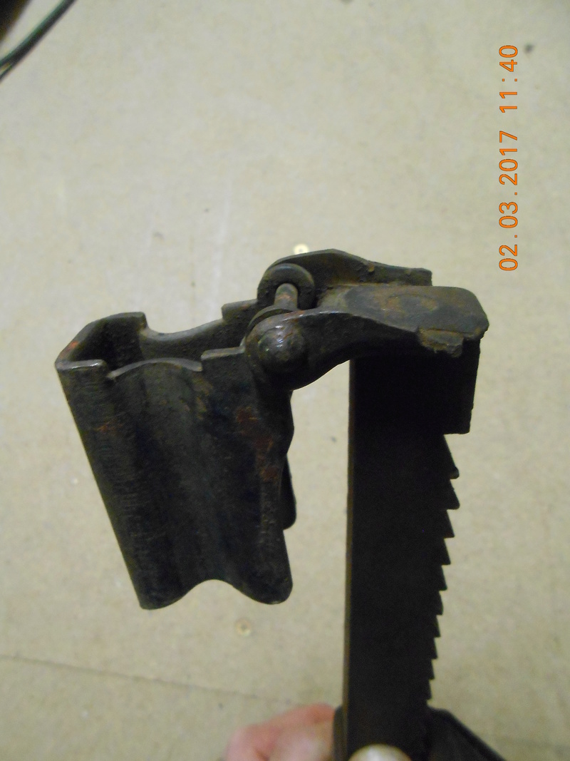

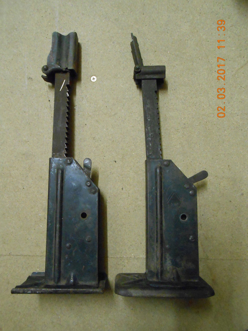

bonjour je vien d'acheter un lot de 2 cric pour 5 hp  dont un est le vrai avec logos et frapper 5 HP
ces crics ne sont pas en etat de marche car il ont été démonter et je n'ai qu'un système de bras de levier et ses 2 cliquer
le vrai 5 hp manque une partit de rehausse sur le dessus
ces 2 cric ont la même carcasse métal sauf pour le socle différents
les 2 crémaillère aussi sont différentes celle du vrai citroen 5 hp les cran sont moins prononcer
la tete du vrai 5 hp sans la rehausse est plate pour bien porter sur le dessous de l'essieu
celui de marque inconnu sa tete sans la rehausse me parai bizare car non plate et mauvaise porter si ont l'utilise comme sa
j'ai essayer de remonter le syteme de levier et des 2 cran  sur les 2 crics mais impossible de faire marcher je peut que metre ce syteme que quand le cric est en position haute
de plus le levier inverseur ne serre a rien il agit sur rien
j'ai remarquer sur les 2 levier des cran 2 tetons je me demande si il me manque pas une piece ou un ressort
quelque un a t'il déjà démonter ce genre de cric

Bonjour Tréfle,
Effectivement il manque le ressort (j'ai le même problème) donc il monte mais ne redescend pas . Si quelqu'un peut photographier ce ressort plus donner les dimensions.
Rehausse différente des originaux déjà vu. Intéressant, voir si plusieurs modèle originaux ???
D'avance merci.

oui sa serai interessant de voir se modèle de ressort esse un ressort a linguet ou un ressort spirale pour en refabriquer
Philippe a tu une photo de ton cric pour voir le rehauseur cau sur le 5 hp d'origine il me manque un morceaux
pare contre je trouve bizarre mon système de bras de levier avec ces 2 crans j'arrive a le monter sur le cric que en position lever a fond pour mètre l axe goupillé de maintien
pare contre si le cric est en position base et que je veux mettre ce bras de lever et les 2 cran impossible sa me le met en retrait et impossible de pouvoir mètre l'axe les trous sont décaler ??? comme si ce bras de levier était trop long
faudrait que l'on compare les 2 nôtres
le petit levier qu'on dit inverseur sur quoi agit 't il quand j'ai monter toute les pièces il actionne rien du tout ???
