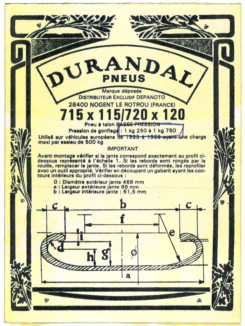

Les choses s' eclaircisssent , dans une certaine mesure !
Mon voisin et ami Bozi Mohacek , qui avait equipe sa 5 HP en 1985 ( environ ) , de pneus 715x115 Durandal a talon ...
... est un homme organise ; il vient de retrouver et de me faire parvenir copie de la notice qui accompagnait ces pneus :
Il s' agit bien de pneus a " basse pression " ( 1,250 a 1.750 Kg ) comme les " Michelin " Cable confort " !
A noter qu' en pres de 30 ans , ces pneus nont pas cause le moindre probleme !

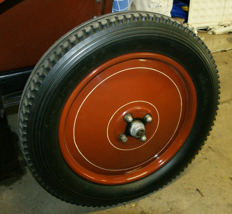

Super merci à M Gosset pour ce scan de la spécification d'origine Durandal.
J'ai les mêmes pneus que la photo de votre ami, ses jantes sont par contre d'inspiration libre !
Au moins les choses sont claires 1.5 bar +/-0.25 que je vais inscrire quelque part dans la voiture.
Au sujet du risque que le pneu tourne dans la jante, il faudrait freiner fort pour que ça arrive. Ce n'est pas le style de conduite de ces voitures et le frein d'arbre de transmission n'est pas si puissant que ça. C'est une sorte d'ABS d'avant-garde !

Dans le cadre de la constitition de la documentation des jantes et pneus 5 HP , et a la suite de la question de JM Sabouraud sur la pression de gonflage des pneus a talons 715x115 Durandal , il est apparu quelque ambiguite a propos de la pression de gonflage des pneus Michelin et Durandal fabriques entre 1980 et 2000.
Michelin :
Il est bien connu qu' en 1924 , sur les 5 HP , Citroen a remplace les pneus a talons 700x80 Michelin "Haute Pression " par des pneus 715x115 " Basse Pression " Michelin ( 1,4 a 2,4 bars ) ;
Dans les annees 80 et 90 Michelin a produit a nouveau des pneus 715x115 dont la pression de gonflage ( gravee sur les flancs ) etait de 1.5KG.
Aujourd'hui une proportion de ces pneus est toujours en circulation;
Or Michelin affirme maintenant que , les mentions graveees sur les flancs etaient erronneees , et qu' en aucun cas la pression de gonflage ne doit etre inferieure a 4 bars.
Cette information est extremement importante pour les utilisateurs de ces pneus car il est bien connu que le sous gonflage des pneus a talons provoque le dejantage .
Durandal :
Dans les annees 80 , des pneus Durandal a talon 715x115 " Basse Pression " ( 1,25 a 1,75 kg ) ont ete commercialises. Certains sont toujours en circulation.
Compte tenu du fait du revirement de Michelin , et du fait que tous les autres pneus a talons commercialises autrefois et actuellement , par les autres producteurs etaient et sont a " Haute Pression " , il est tres vraisemblable que ces instructions etaient erronnees et que ces pneus devraient etre gonfles a " Haute Pression " .
Compte tenu de leur fragilite ( tendance a se decouper sur la circonference du talon ) et de leur age , il serait prudent de les remplacer.
Avant d' inserer la page suivante dans la prochaine version du dossier Jantes et pneus :
... je vous remercie de me faire part de vos observations et remarques .
