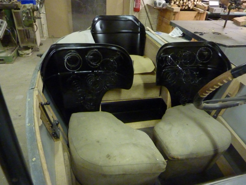

J'ai enfin réussi à vous envoyer une photo de mes assises de sièges.
Après avoir vu sur le forum les travaux de réfection de "JOJO",j'ai
décidé de me lancer.Je ne suis pas mécontent du résultat,mais le plus
difficile reste à faire,c'est à dire la pose des ressorts des dossiers,car
j'ai seulement le pourtour des deux dossiers avant.Ma 5 hp est un
"Trèfle de 1925".Bonne journée à tous.Amicalement.
CASH.

Tu as encore quelque chose, dans la mienne ll n y a rien que une assise bricolé avec une morceau de banquette arriere d'une cox....
Bonne continuation

CASH22, j'en suis au même point que toi .... après trois ou quatre ans de stand-by, en cachant les ressorts par des coussins et couvertures.
Mais là, il me va falloir agir, car le contrôleur technique n'est pas d'accord (ma 5HP n'est encore jamais passée au contrôle, et il serait temps que je me remue un peu...)
Je suis donc à la recherche de patrons pour tailler dans de la toile de quoi garnir et habiller les ressorts, ou bien pour trouver un sellier pratiquant des prix "sympas", et non l'arnaque comme celle vue chez certains artisans (très bons pros) confondant sellerie cuir pour équitation élitiste, et les modestes restaurateurs de 5HP comme moi ...

Connaissez vous ce type de sièges à armature en tôle qui sont fixés a la caisse par des écrous prisonniers , je les ai fabriqué car les originaux étaient trop corrodés?

Je suis en restauration du 5hp trefle et il me manque les siège et je voulais savoir si il y avait possibilité de vous acheter des armature?

Ou du moins : expliquez clairement comment vous avez procédé,
car c est très intéressant ,
Si vous aviez des photos : cela serait carrément enrichissant.
