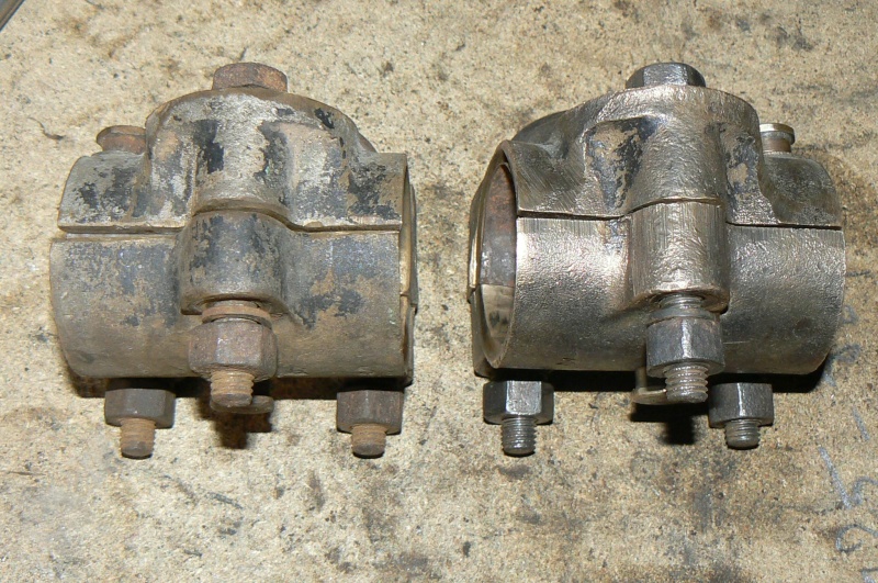

Bonjour à tous.
J'ai une question relative à la fixation des lames de ressort arriere sur les palier en bronze. D'origine le bout de la lame était seulement pincé par l'etrier à deux vis (voir 2ème photo). Par contre j'ai sur chaque lame du bout un trou qui pourrait être fixé sur la 3ème vis de l'étrier voir première photo, peinture neuve. Quel est la bonne fixation?
Merci pour votre aide
Jean Marie[img]FIXATION LAME DE RESSORT ARRIERE SUR L'ETRIER BRONZE P1010211[/img][img]FIXATION LAME DE RESSORT ARRIERE SUR L'ETRIER BRONZE P1010011[/img]

Bonjour,
Est-ce que ces photos t'apporte une réponse ?
FIXATION LAME DE RESSORT ARRIERE SUR L'ETRIER BRONZE Lame_a10
FIXATION LAME DE RESSORT ARRIERE SUR L'ETRIER BRONZE Lame_a11

Merci pour la réponse ça confirme bien que le trou est bien pris dans la vis, j'ai repris d'autres photos de mon démontage sous un autre angle et c'est bien ça.

Gros plan sur les fixations bronze !!!!!
FIXATION LAME DE RESSORT ARRIERE SUR L'ETRIER BRONZE P1060861
FIXATION LAME DE RESSORT ARRIERE SUR L'ETRIER BRONZE P1060862
FIXATION LAME DE RESSORT ARRIERE SUR L'ETRIER BRONZE P1060863
FIXATION LAME DE RESSORT ARRIERE SUR L'ETRIER BRONZE P1060864

Merci, ça c'est de la photo, plus de pb pour mon montage. Elle confirme aussi que je n'ai que la moitié des graisseurs. En dehors de la bourse de Lipsheim ces graisseurs peuvent se trouver où?
