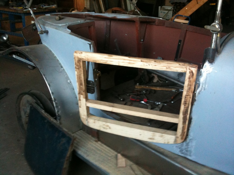

Ma porte etait tres malade , j'ai decide de la refaire plutot que de passer mon temps a essayer d'ajuster l'ancienne.
tracé du Gabarit , Decoupe , montage collage des bois ( + vis de renfort )
Mise en place des charnieres , mise en place de la serrure et de sa gache et ajustage
Voila , il ne me reste plus qu'a ajuster un jeu de 5 mm tout le tour (0.8 d'epaisseur de tole + 1mm d'epaisseur pour le couvre joint en T)
ca me laisse 3.2 mm de jeu pour l'ouverture .
restauration trefle C3 - Page 2 6311restauration trefle C3 - Page 2 6511restauration trefle C3 - Page 2 6711
Ajustage des pentes avec la ponceuse a bande en prenant reference au gabarit Av et Ar de la caisse .
Reste la finition et le tolage.. Smile
