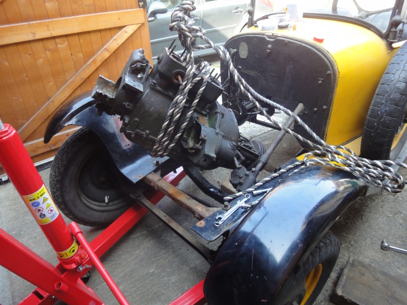

C'est parti pour le début de ma restauration.

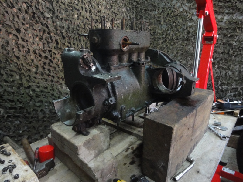

Début du démontage

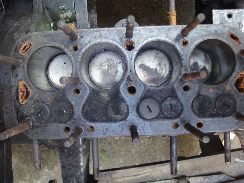

ca commence mal,mon collecteur est cassé. En revanche ma culasse est en bon etat.
Pour continuer mes pistons sont tous super rayés, mais avant la dépose mes compressions étaient de 4,5.
J espère que ses rayures ne me poseront pas de problème par la suite.
Q'en pensez vous?
Q'en pensez vous?

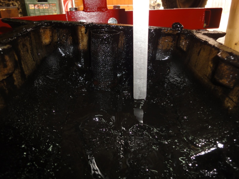

bonsoir ,
he bien , on se demande comment elle pouvait tourner entre la boue
dans le circuit de refroidissement et cette couche de vieille huile.
IMPRESSIONNANT ...!!

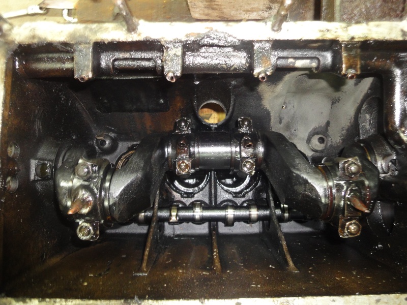

voici mes petits piston
petit preparatif avant l'extraction de mes goujons.

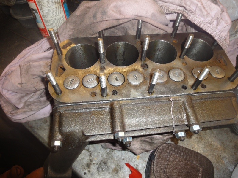

quelque petit souci avec mes goujons.
un petit nettoyage s'impose
voila mon bloc apres un surfacage,deglassage et rectif soupape et culasse

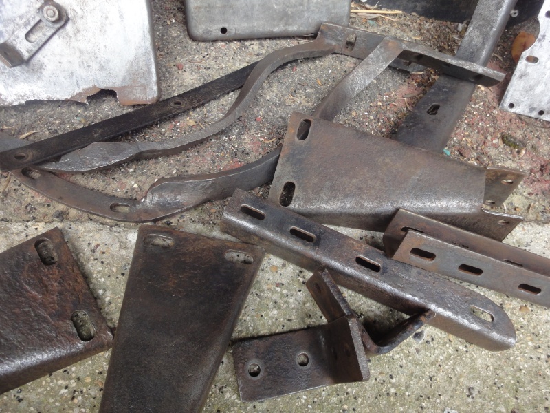

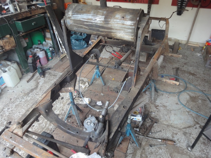

En attendant la suite de mon remontage moteur je me suis attaqué au chassie.
au vue de l'etat de mon reservoir j'en recherche un en meilleur etat.
si quelqu 'un en a un.
je ne sais pas a quoi correspond ce numero.
debut du decapage
l'electrolyse est vraiment tres efficace,la preuve:
je passe le tout a l' époxy
debut du decapage

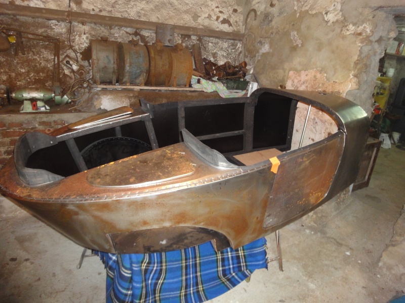

je me suis fais un petit plaisir en allant chercher cette magnifique caisse.
c'est vraiment du tres beau boulot.
petit passage par la case appret pour eviter a la rouille de venir.

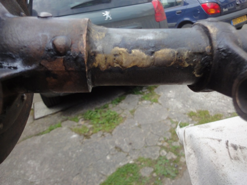

ensuite je me suis attaqué a mon pont ar.
dur dur le decapage.
pas top la surprise.
voila.
en revenche j'ai une question pour remplir mon pont.
combien contient il?car mon bouchon est beaucoup trop haut pour etre un niveau.
merci d'avance et bonne soirée.

Tous mes vœux pour cette année nouvelle et surtout bonne continuation.
Pour le pont il faut METTRE DE LA SAE 140 OU SAE 140 EP; met la valeur d'un verre normal, c'est le bouchon situé en bas qui te donne la hauteur.
Allez ,bonne continuation.

Bonjour naguil
j'ai eu une experience similaire l'ete dernier , sur ma torpedo 2 places au sujet de la contenance en huile , j'ai fait la meme erreur.
j'ai fait un remplisage du pont au niveau maxi .
Resultat apres plusieurs sorties , malgré les roulements etanches d'arbre , je me suis retrouvé avec
les machoires de frein imbibées donc plus de freinage .
En fait , quand le niveau est trop haut le phenomene de force centrifuge dans les virage
projette l'exedent d'un coté a l'autre et a la longue finit par passer .
Il a fallu tout demonter et nettoyer les machoires .
j'en ai profité pour rajouter un bouchon de vidange en dessous ( vis de 8 mm)
c'est etonnant que citroen n'ai pas pensé a equiper ses 5 HP d'origine de ce dispositif .
les pont n'etaient pas prevus pour etre vidangés ?
