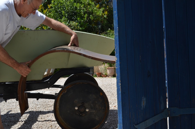

On peu peut-être mettre une caisse courte sur un chassis long mais moi j'ai présenté la caisse sur le chassis et voilà ce que ça donne !!
Pour moi c'est pas bon, maintenant ce qu'ils l'ont fait on peut-être triché quelque part et c'est vrai que moi aussi j'aimerais voir ça m'aiderais soit à entreprendre les travaux, soit à vendre mes pièces.

Il y a quelque chose qui ne va pas sur ce montage. En effet, il me semble qu'il n'y a plus beaucoup de place pour le moteur... Ou est-ce une illusion d'optique ?
J'ai eu l'occasion de voir plusieurs voitures équipées d'un chassis C3, donc en 2.35 d'empattement, avec des caisses courtes. Certes il y a un écart au niveau des ailes arrières, de 10 cm, soit un passage de roue au droit du marchepied de +-15 cm, ce qui est logique puisque la caisse est faite pour un empattement de 2.25, mais ici, j'ai l'impression que l'écart est énorme et qu'on frise les 35 cm...
Est-on sur des dimensions de la caisse ?

Vous m'avez mis le doute, et donc je suis allé vérifier, tout d'abord je peu vous affirmer que la caisse est à sa place, car j'ai monté les grands goussets qui supportent le réservoir, et le tableau de bord, puis j'ai plaqué la caisse contre, donc elle ne peu pas reculer davantage, ensuite c'est une caisse de chez Payet donc aux côtes.
Mais attention il existe 2 caisses 2 places une courte et une longue, cette dernière va très bien sur un chassis C3, et entendont nous bien c'est une courte que je possede!
De plus, la roue est présenté sans son pneu ce qui accentue l'effet d'optique.
Quand j'ai acheté cette voiture même le propriétaire ne savait pas que la caisse ne correspondait pas au chassis!! et c'est à Lyon à Epoqu'auto que j'ai eu la surprise je pense que c'etait le stand de M. Payet, je suis allé pour acheter les tôles qui vont au dessus des marches pieds, et qu'on m'a demandé si c'etait pour un chassis court ou un chassis long et là ce fut la surprise!!
Ce que je pense c'est que peut-être les gens qui ont réalisé ce montage on "partager les différences", c'est à dire qu'ils ont décalé les goussets vers l'arrière, mais je pense que ça entraine pas mal de problème car dans ce cas il faut tout reculer, le moteur et le train avant, mais ce n'est pas impossible, ensuite j'ai entendu dire que certaines personnes recouper et racoursissaient le chassis au milieu......
Mais vous dites que vous avez eu l'occasion de voir plusieurs voitures équipées de la sorte, n'auriez vous pas des photos ? car j'aimerais bien savoir comment faire, et depuis que j'ai ouvert ce post il n'y a jamais personne qui a donné l'explication c'est dommage, ni montré des photos.
