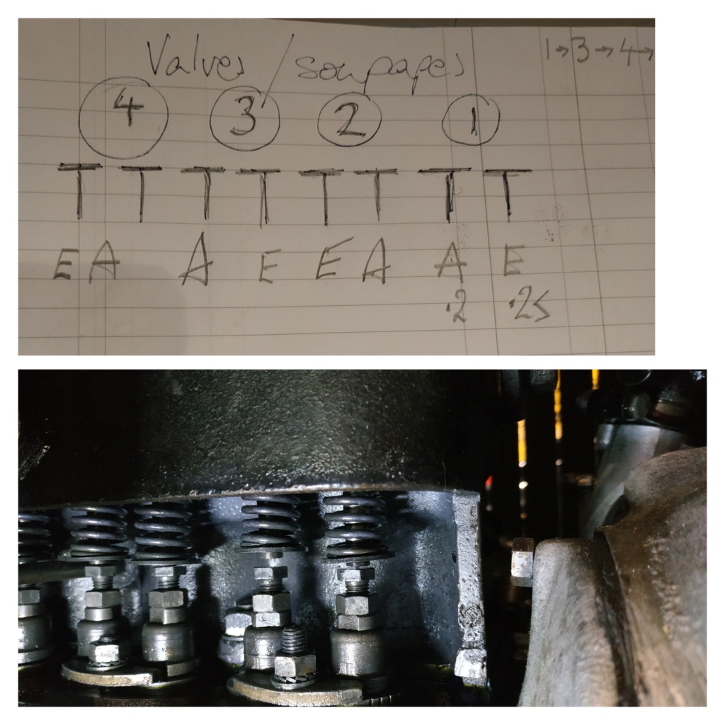

Ordre des soupapes
Bonjour à tous
Dans la tradition "pendant que vous y êtes", j'ai pensé ajuster le jeu des soupapes lors de la configuration du calage de l'allumage, etc.
Les soupapes sont faciles d'accès, mais je vérifierais leur ordre. Je ne peux pas localiser cette information, donc après avoir lancé le moteur et observé le mouvement des soupapes, je suggère ....
Regardez aussi l'énorme écart sur la valve pour le cylindre 1 .... 5 mm ???
Quelqu'un peut-il s'il vous plaît confirmer l'ordre.

Re: REGLAGE SOUPAPES
Bonjour Robert
Oui c' est bon ! ;
C' est ecrit quelque part dans la doc , mais ou ?..
En attendant :
https://amicale5hp.forumactif.com/t521-reperage-des-soupapes?highlight=soupapes
Ca ne devait pas tourner bien rond ; Peut etre la soupape est un peu grippee; Essaie de la repousser avec une tige coudee par le trou de bougie ;
Avec une bonne giclée de WD40 !
