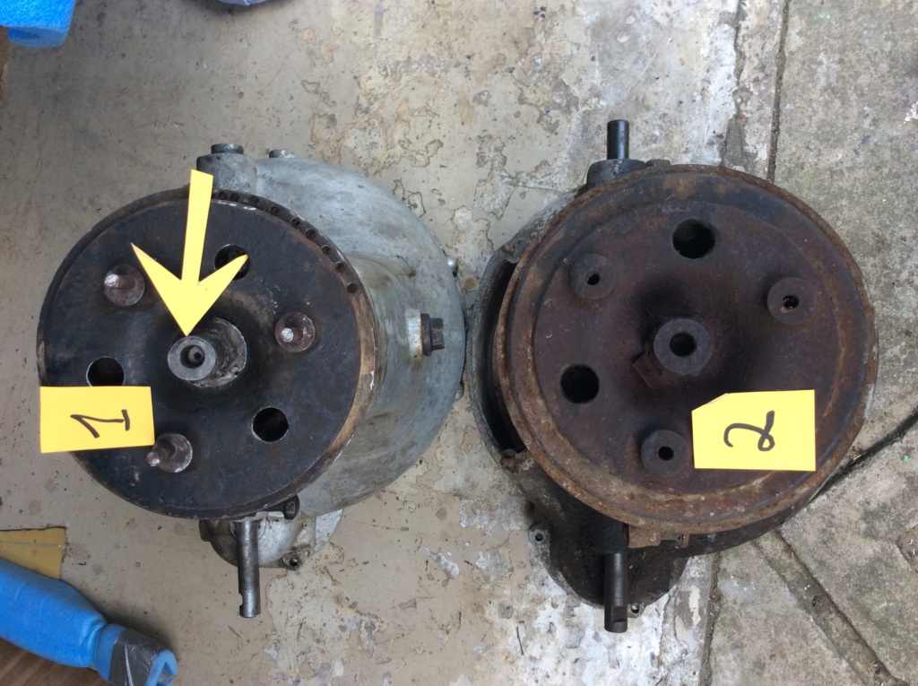

Bonjour, j'attaque le démontage de ma boite avec bien entendu les problèmes qui commencent......

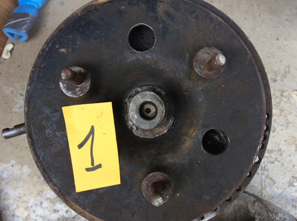

Ecrou de tambour avec une drôle d'usure sur un côté (sur la boîte n°1 celle de l'auto).... un peu moins prononcé sur la boite n°2.
Ecrou soudé sur la boîte de secours (n°2)

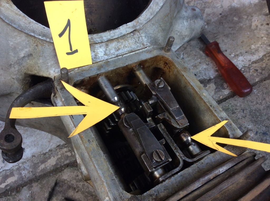

Axes de fourchettes avec usures anormales au niveau du passages des billes (sur la boîte n°1 de l'auto)

effectivement l ecrou de ta boite n2 est meilleur est plus rond d'ailleurs ces souvent la maladie a voir aussi la tulipe pare contre quel est sont diametre d'origine cet ecrou
pour tes tige de fourchette la bille a creuser la tige mais tu peut les retrouner de sens

Si on voit comment ils ont fixé les goujons sur cette tambour completement decentrés...

est ce que les précédents proprio ont soudés parce qu'ils n'ont pas remonté la clavette ?

Bonjour à tous, merci pour les réponses, les goujons sur tambour sont en effet décentrés, pourquoi?? On peut voir aussi qu'il y a des trous sur le tour, destinés pour éviter un balourd??
Soudage de l'écrou car pas de clavette? Je ne sais pas car je dois démonter et je ne sais pas encore comment faire.....

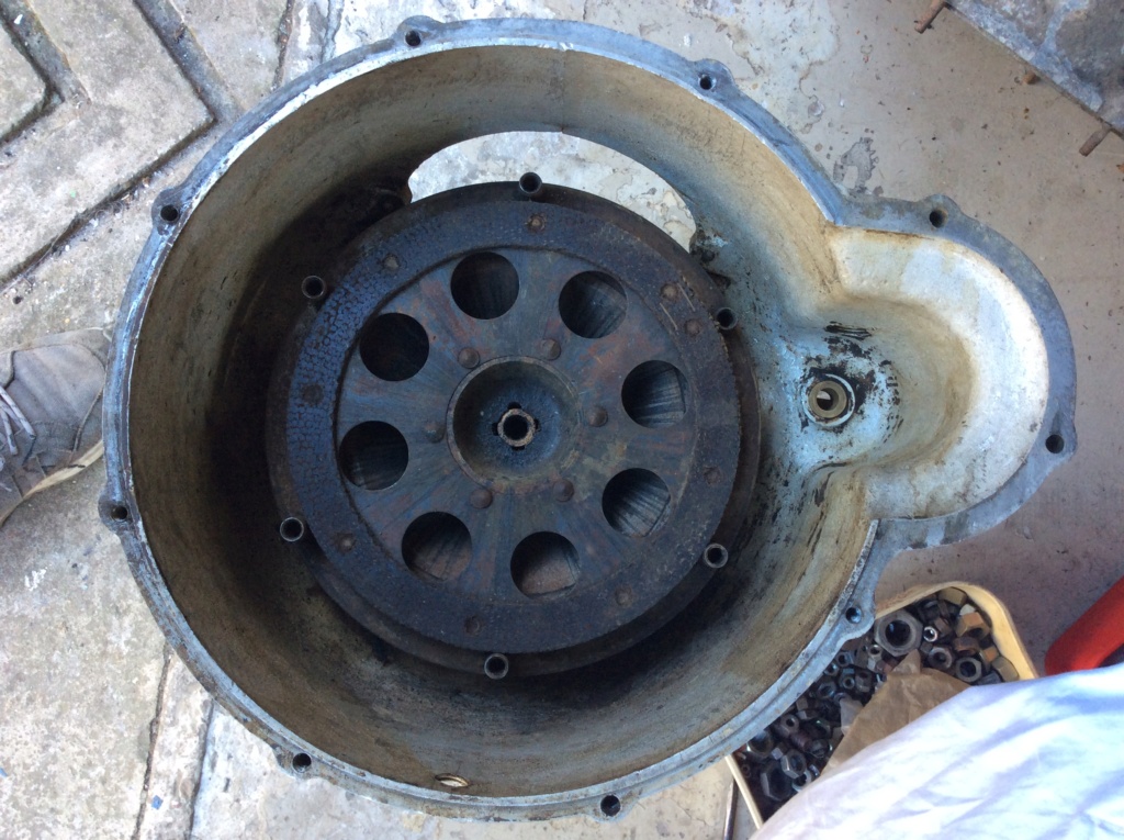

Je joints d'autres photos côté embrayage pour Jean Pierre.

Jean Pierre, j'ai regardé sur la RTA pages 122 cela ressemble à ce que j'ai : 9 rivets et une agrafe sur le disque, 6 rivets côté moyeu, 8 trous d'aération
Page 121 : cloche embrayage aussi mais elle est sortie de l'arbre primaire et se ballade entre le disque et le carterde boite.

les gougeons de flextor decentre on le voit tres souvent et oui les petit trou c etait pour l equilibrage du tambour

Bonsoir, j'ai démonté l'embrayage et le tambour de frein. Quelques photos du chantier. Tout d'abord j'ai réussi à enlever le disque mais avec un arrache moyeu.
Cloche et disque
Puis les tambours de frein. l'écrou sur la boite n°2 n'était pas soudé je n'avais pas bien vu, les 2 clavettes sur les 2 boites sont présentes.

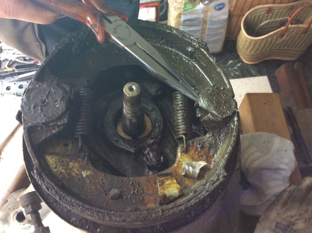

Je sais de où provient le morceau en alu retrouvé lors du nettoyage, j'en ai même retrouvé un en plus.... Ils proviennent d'une des 2 mâchoire de frein au niveau de l'axe.

Les freins sont bien graissés...pas d'usure des machoires comme ca...

Concernant le disque , la raison du blocage de celui ci est dut a une usure important des cannelures.
A mon avis le disque poubelle. Vérifie la sortie de boite également ??

Autre curiosité sur la boîte n°1 j'ai démonté les segments de frein et j'ai 2 cales en fer sur l'axe plat. Sur la boîte n°2 il n'y en a pas.
