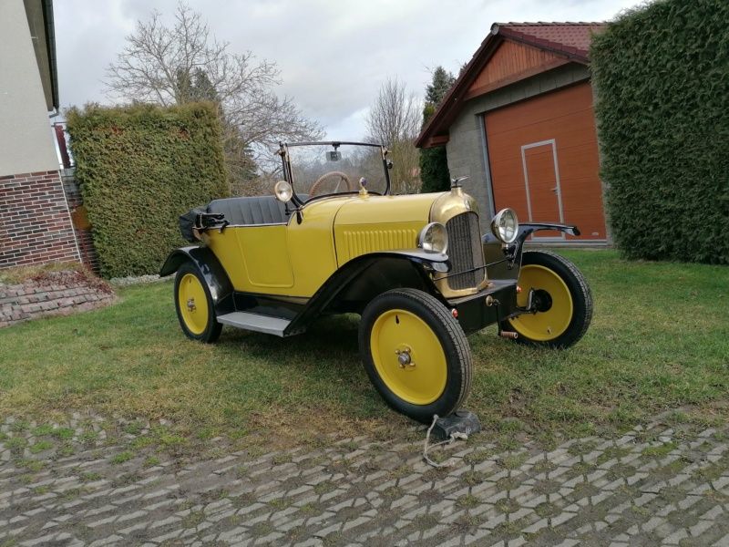

La première fois hors du garage. cheers
Restauration jaune Torpedo - Page 3 Img_2177
Restauration jaune Torpedo - Page 3 Img_2178
Restauration jaune Torpedo - Page 3 Img_2179

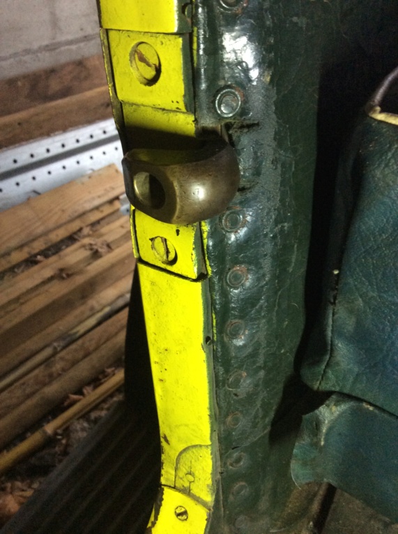

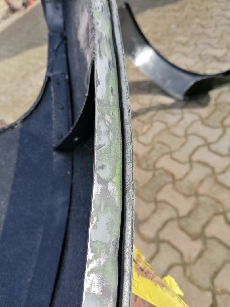

Je viens de trouver les photos avant le début de la peinture.
En nettoyant l'ancienne peinture, j'ai découvert une couche de peinture verte. Il était caché sous de la peinture noire. Cela ne ressemble pas à une couleur de base mais à une couleur finale qui a été repeinte.
Le véhicule aurait-il pu être vert à l'origine ? ou a-t-il été repeint plusieurs fois ? Je sais que seule la couleur noire a été officiellement utilisée, mais c'est étrange et ressemble à l'original.

Message  rector Lun 27 Fév - 8:44

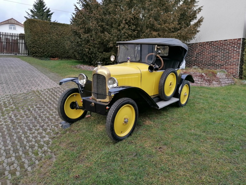

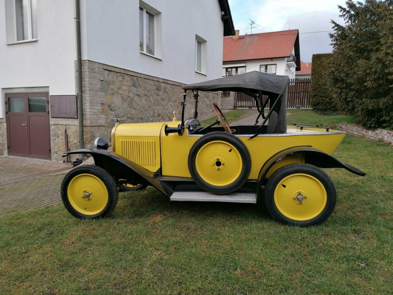

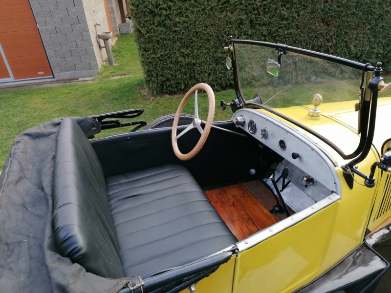

Ma restauration de la torpille jaune est presque terminée et a pris près de 11 mois.
Ci-dessous je donne quelques photos de l'état final. Pour ceux qui voudraient en voir plus, voici un album photo complet de la rénovation :
https://photos.app.goo.gl/cjhbvRou2rhU1m9N7
Je serai ravi de vos avis. Je sais que les experts ici découvriront sûrement de nombreuses lacunes et inexactitudes. Mais j'ai travaillé au mieux de mes capacités et de telle manière que j'ai aimé le résultat.  Laughing
Toute la réparation a été effectuée uniquement dans des conditions domestiques.
J'ai encore deux tâches à faire :
• Je dois faire un essai routier - Quand il fait beau, nous avons de la neige ici maintenant
• Je veux faire des documents FIVA

Message  m gosset Lun 27 Fév - 9:26
Tres beau résultat ,
Bravo  et bonne route !
PS : éloigner le tuyau d’ essence de l’ échappement … avant l’ été.

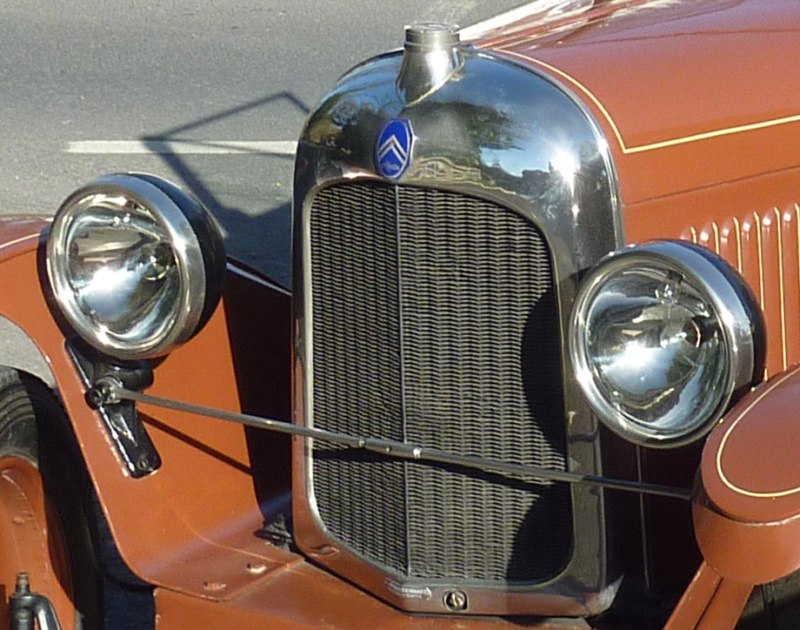

Peut tu montrer le fixation des phares?
Messages : 1616
Restauration jaune Torpedo - Page 3 Empty Re: Restauration jaune Torpedo
Message  rector Mar 28 Fév - 9:09
Fer a écrit:Bien fait... cheers
Je n'ai que ces photos disponibles maintenant. si vous avez besoin d'un détail précis, je peux prendre une photo le week-end.

Message  m gosset Mar 28 Fév - 9:33
Interessant .
Une fixation non ordinaire , peut être  spéciale pour les phares Marchal ?
Messages : 2856
Message  rector Mar 28 Fév - 11:52
m gosset a écrit:Interessant .
Je ne sais pas.  il ne m'est pas venu à l'esprit que ces supports sont en quelque sorte spéciaux.  ils étaient déjà installés sur la voiture du passé et ils s'adaptent exactement aux trous de l'aile et aux trous de la poutre.  il n'y a pas de trous supplémentaires ou soudés nulle part.

Voici un montage original :
Restauration jaune Torpedo - Page 3 2010
Restauration jaune Torpedo - Page 3 P1010310
Restauration jaune Torpedo - Page 3 P1010311
Les phares de 5HP etaient de marque Cibie ( diametre : 200 mm ) ou BRC ( dia : 210 puis 190 mm ) et la fixation etait " a gousset " (  tube insere dans un cylindre dans le support )
Tes phares sont apparemment  des Marchal avec une fixation par boulon et ecrou differente qui exigeait des supports differents .
