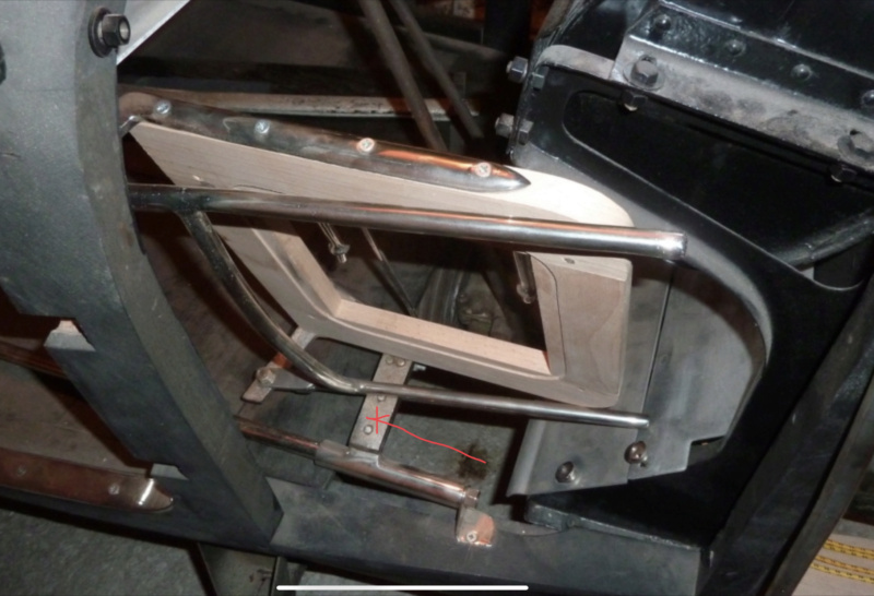

je cherche une plaque de béquille pour ce montage qui ne correspond pas à 61229 et 61237 .
Le mien (partie non encore nickelée) relie les 2 glissières.
C'est bien un montage d'origine , quelqu'un a t-il celui là ?
D'autre part , je cherche les cotes exactes du positionnement des supports sur la caisse ( AR /AV / Milieu )

Re: strapontin
Pourtant j'ai la même barre transversale !
Elle sert à mon avis à garantir le parallélisme des 2 barres de coulissement et à supporter la barre longue quand il y a un passager sur le strapontin et/ou sur le siège arrière. Le croquis montre une petite équerre.
Questions supplémentaires :
Quel est le système qui permet de maintenir le strapontin en place une fois replié sous le tableau de bord ?
Pourquoi y a t il encore 12 cm de longueur de barre disponible alors que le réservoir empêche de faire coulisser le strapontin plus loin sous l'auvent ?

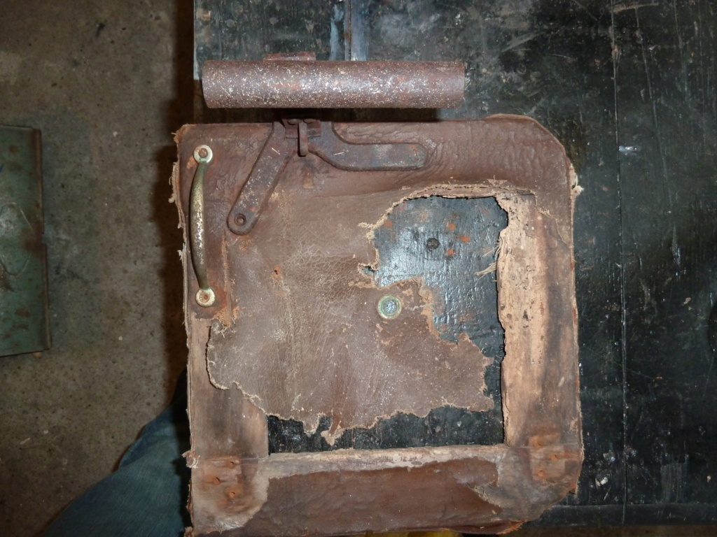

Re: strapontin
Je vois déjà que ma barre existe bien ! mais la mienne est montée à l'envers ...
Je dois la démonter pour la faire nickeler et donc re- fabriquer le sabot qui va avec .
Le strapontin était maintenu sur la mienne par une petite sangle fixée sur le montant de portière et reliée au strapontin par un bouton pression situé sous le siège au centre . (voir photo)....Je vais rechercher cette sangle .

Re: strapontin
suite ....
NB : La lanière en cuir fait 2,3 mm d'épaisseur .
ci joint 2 photos :
pour le rangement du strapontin sous le haut vent . IL semble bien pouvoir aller au bout du "rail" mais le mien n'a pas encore reçu sa sellerie .
Pourrais-je avoir la cote en longueur de la tringle de renvoi des pieds du strapontin : la mienne semble trop longue ,les pieds ne tombent pas à l'aplomb du rail guide (là ou sera le sabot )
ci joint 2 photos :

Re: strapontin
Quand je vois la première photo du post du 26/11 de Guillaume, je me dis que mon strapontin plié ne descend pas suffisamment sous l'auvent puisque la barrette sur laquelle le siège est vissé, touche le bas de la planche de bord.
Donc je me pose la question ai-je la bonne charnière femelle du tube glissière ?
18429 (conduite à gauche) ou 18430 (conduite à droite).
Avec la photo ci-dessous est-ce qu'il est possible d'en déterminer le modèle ? J'ai une conduite à gauche.

Re: strapontin
Hello JM
As tu evalue combien de cm en hauteur il te faut pour pouvoir glisser le strapontin completement ?
Si tu feuillettes ce document :
. Strapontin T3-1 DOSSIER Archives Parini-Sabouraud- Leoparis- Sellerie Mania-Guillemet - Pateve - Beusquart-GCosse [/b]
...tu trouveras copie de tes echanges d' autrefois avec Giuliano Parini .
Bonne journee
Bonne journee
m gosset- Messages : 3331
Re: strapontin
Hello Michel,
Comme on peut le voir sur la photo que tu as postée le 20/12, la pièce 18437 racle le dessous de la planche de bord. Il me faut donc gagner seulement 0.5 cm. Ensuite le siège vient buter contre la barre qui se trouve devant le réservoir. Pour qu'il vienne glisser entre la carrosserie et le montant support de réservoir il faudrait pouvoir écraser le coussin or ce n'est pas possible...comme le montre la photo du 20/12 de Guillaume juste au dessus mais il n'y a pas encore de coussin.
Amicalement et bon réveillon à tous les amicalistes.
