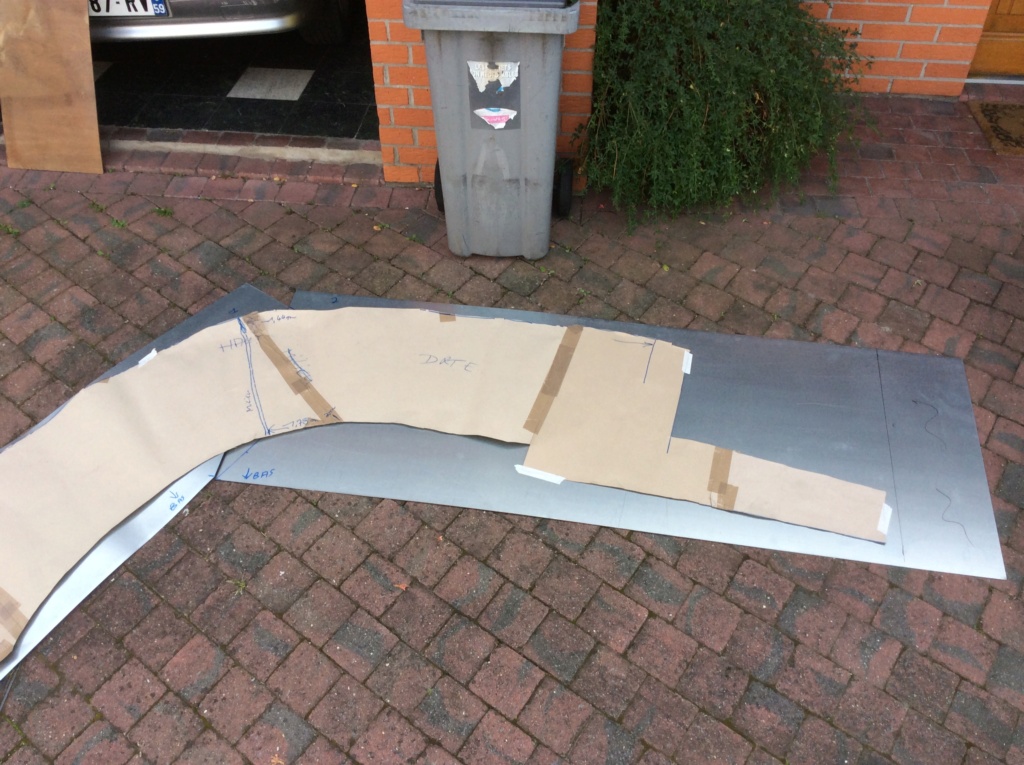

Bonjour des photos de ma tôlerie 3 places décalées.
Patron puis soudage et mise en apprêt. Tôle en 8/10 galvanisée que je ne recommande pas car après avoir demandé conseils auprès de 2 carrossiers il y a risques que la peinture s'écaille, par précaution j'ai donc tout poncé au 120 puis rincé plusieurs fois au diluant cellulosique pour essayer de retirer le maximum de galva. On verra bien par la suite

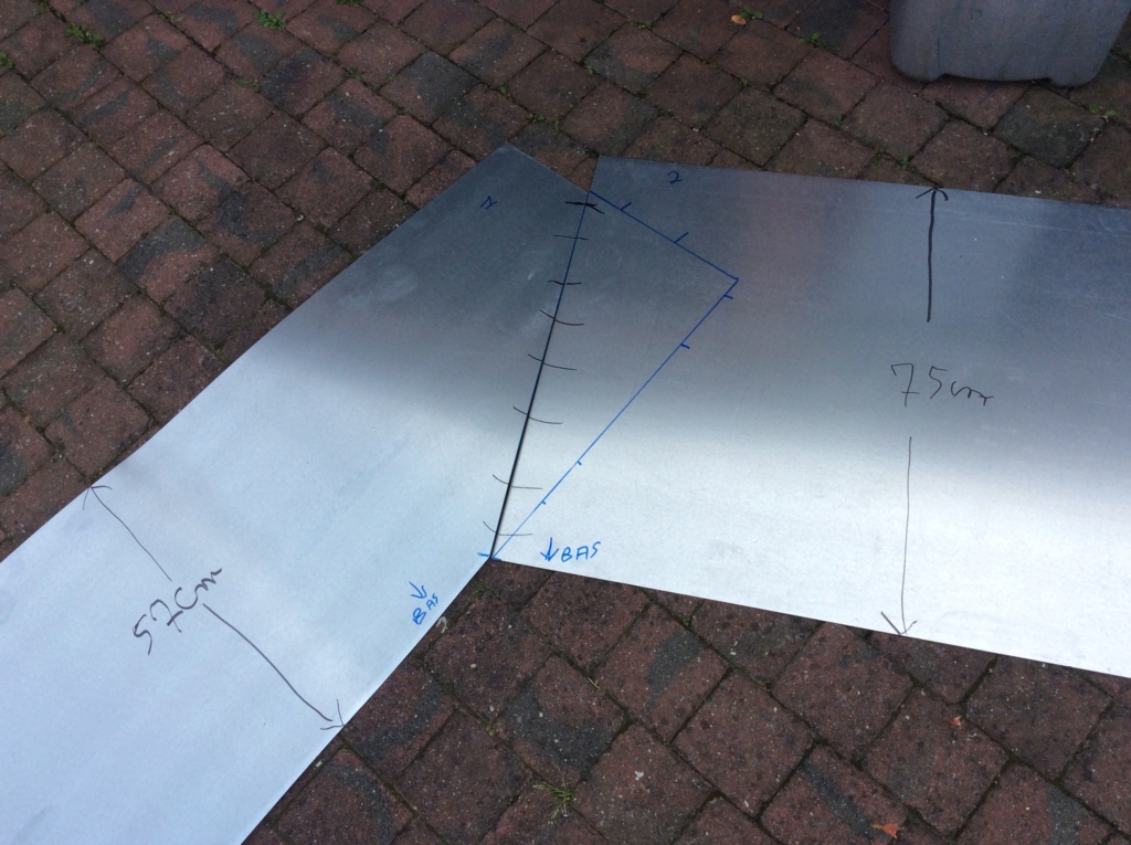

Positionnement de la tôle
TOLERIE ENTOURAGE DE CAISSE 3 PLACES DECALEES Toleri24
TOLERIE ENTOURAGE DE CAISSE 3 PLACES DECALEES Toleri26
TOLERIE ENTOURAGE DE CAISSE 3 PLACES DECALEES Toleri25
TOLERIE ENTOURAGE DE CAISSE 3 PLACES DECALEES Toleri27
Découpe
TOLERIE ENTOURAGE DE CAISSE 3 PLACES DECALEES Toleri31
TOLERIE ENTOURAGE DE CAISSE 3 PLACES DECALEES Toleri32
TOLERIE ENTOURAGE DE CAISSE 3 PLACES DECALEES Toleri30
TOLERIE ENTOURAGE DE CAISSE 3 PLACES DECALEES Toleri29
TOLERIE ENTOURAGE DE CAISSE 3 PLACES DECALEES Toleri28

Beau travail, sur ma tréflé j'avais fais des gabaries en carton semi rigide et les ai reporté sur une feuille de tole électrozingué de 2m par 3m comme cela pas raccord de soudure a faire
