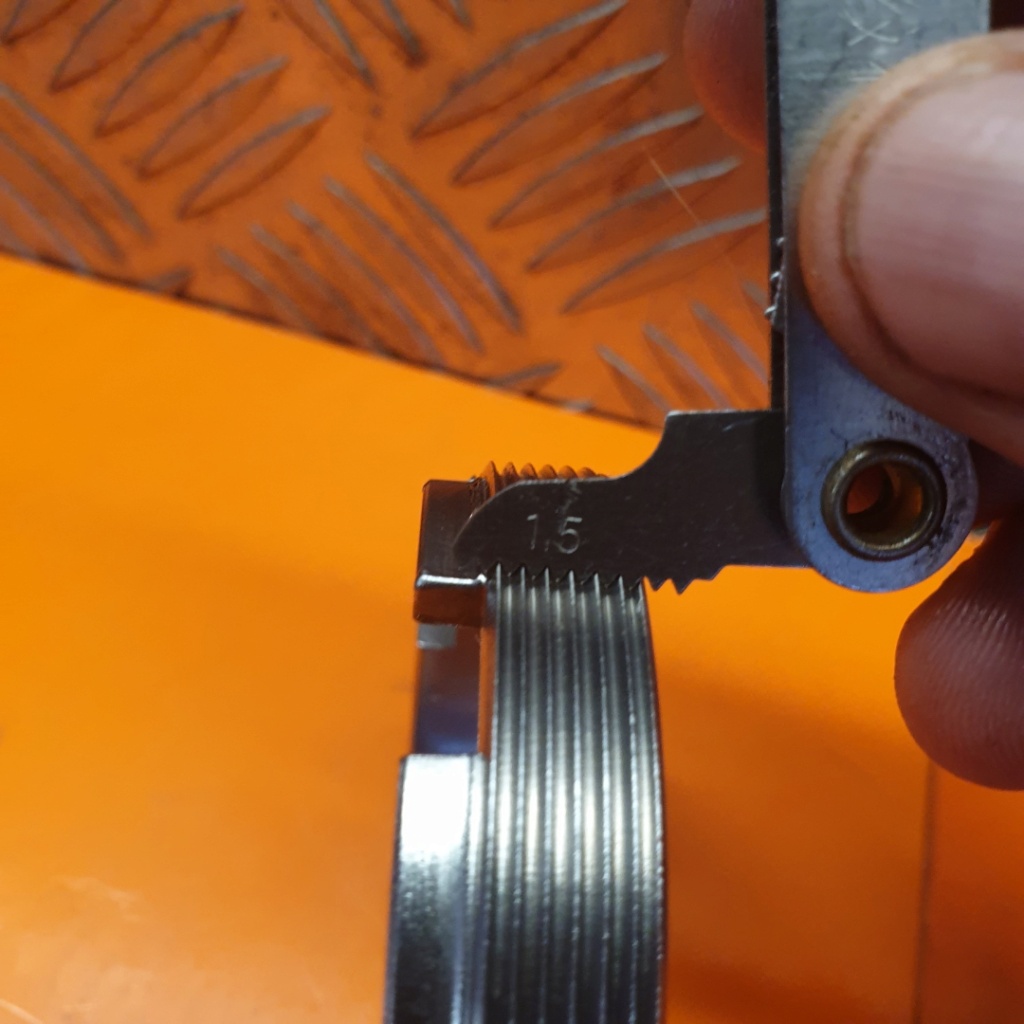

Depuis un moment, j ai cherché, vainement,un écrous de pont arrière ,pas inversé sans succès.
J ai fait appel au forum, lancé une annonce sur le bon coin, fait des bourses... résultat ?!? : Nada !
Il existe ,a ma connaissance limitée : 2 fournisseurs en neuf : DEPANAUTO a 54€ l unité ,(si stock)
et une boutique en Suisse à 84€.
Je vous propose autre chose :

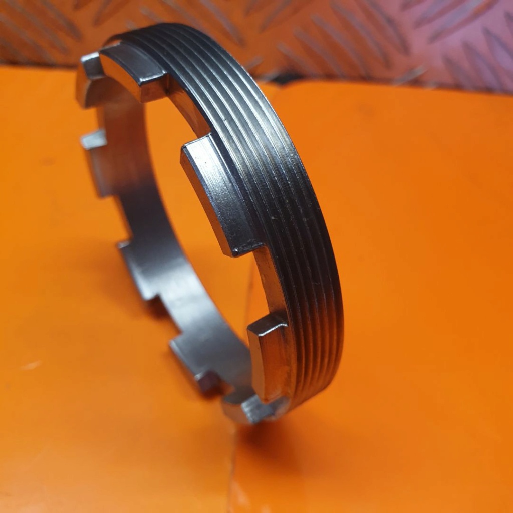

Voici un écrou de transmission, pas a gauche , superbement bien réalisé .
Voici le résultat :
Ce monsieur vous les propose à 40€ l unité ,frais de port par mondial Relay compris.
Autant partager quand une info est bonne .

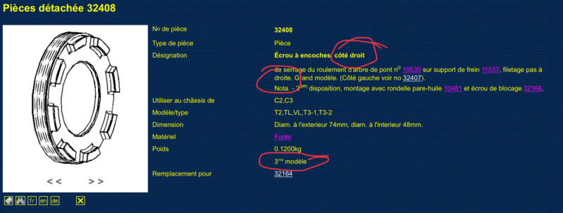

.. mais attention , en regardant le catalogue des PD on voit qu' il y a eu trois modeles de chaque cote ..
.... le pemier modele vissant dans le sens contraire a celui de la roue... et les deux autres modeles vissant dans le meme sens !
Cote Gauche :
Cote Droit :
PS : Il y a un Frederic Deschamps a Saint Andre de Cubzac:
Cote Gauche :
Cote Droit :

De toute façon , qu il soit a droite , ou a gauche, cela ne a aucune importance, tant que l on a le pas qui est de 1,5 .
Effectivement ,comme le dit Jean Pierre ,il est préférable de vérifier avant .
Mais pour notre ami , cela ne lui cause aucuns soucis .

Oui .... mais il serait bon de comprendre quelle etait la difference entre les differents modeles .
Re: FABRICATION D'ÉCROUS DE TRANSMISSION A ENCOCHES
Tout a fait, je pense plus à une hiérarchisation comptable qu autres choses,
Il y a 3 types de pont ,a ma connaissance, sur la 5 HP, donc on va dénombrer les trois.
Mais fondamentalement : ils sont de même diamètre, de même pas, et il y en a droite et a gauche;
selon l évolution du pont.
D ou la vérification justifiée.
Je n' en rajouterai pas plus. Et tout cela n est qu une opportunité d avoir des boulons. ...
A ce propos ...sur le diamètre extérieur,
Sur la liste donnée donne 74 : qui n est pas très précise surtout en cas de refrabrication , mais plutôt : 73,8.
(Difficulté rencontrée)
J invité qui que ce soit a essayé de serrer un écrou de même diamètre sans tolérance :
prévoir un gros Marteau.
