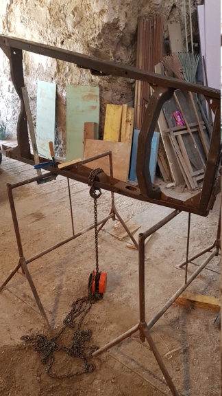

Je m aperçois qu il est complètement déformé
Et j en tire les conclusions suivantes
C est un châssis accidenté, par un mauvais choc latéral.
Bon!!! Ce n est pas grave, il va falloir essayer de redresser tout cela. Après tout ,il n y a rien à perdre.
Une fixation
Un point fixe au sol
Et en avant, Guingamp !!
Et puis ça !!
Et ça !!
Puis finalement, dans les diagonales ,c est acceptable et obtenons un résultat acceptable,
Quelques points de soudures après ça, n a pas été du luxe.

Il est temps de monter cette fameuse caisse en bois récupérer.
Il est vivement conseillé d effectuer le montage SUR le châssis pour éviter les surprises.
Il y avait hélas bon nombre d éléments assemblés qui ont demandés quelques modifications.
Mais les surprises ne s arrêterons pas là :
J ai commis une grossière erreur de ma rabattre sur la première caisse trouvée : gros débutant que je suis :
Une caisse pour châssis long n est pas fait pour un châssis court !
Ce qui entraînera une modification majeur dans la réalisation de celle ci. Et qui en fera une caisse à part .
Tans pis : les dés en sont jetés !
