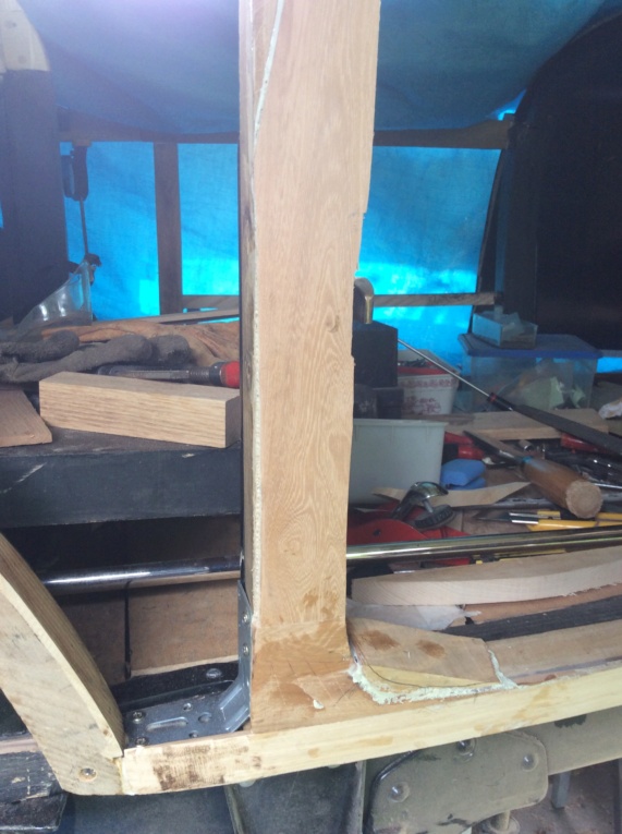

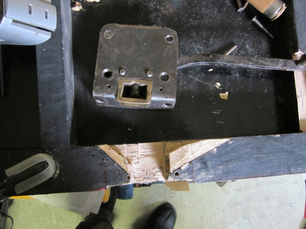

Message  Fer Lun 23 Aoû - 18:17
Je suis en train de dimminuer la taille du porte. La voiture avait deux portieres quand je l'achetait. Et des boites plein de feraille. Je nrouve que une serrure Citroen probablement du type A. Mais il n y a pas la serrure d'origine 5hp. Alors je preparait l'autre modele et decoupait la porte pour ca. Il y a quelque temps que je trouvé la serrure d'origine sous une piece de carton au fond d'une boite a feraille. Je veut la monter mais il me manque du bois pour mettre les vis. Alors j'ai commencé a coller quelques morceaux de bois sur la porte. Pfff. Mais je suis heureux quandmeme de retrouver la serrure complet.
Montage de porte Porte110
Montage de porte Porte210
Messages : 2262
