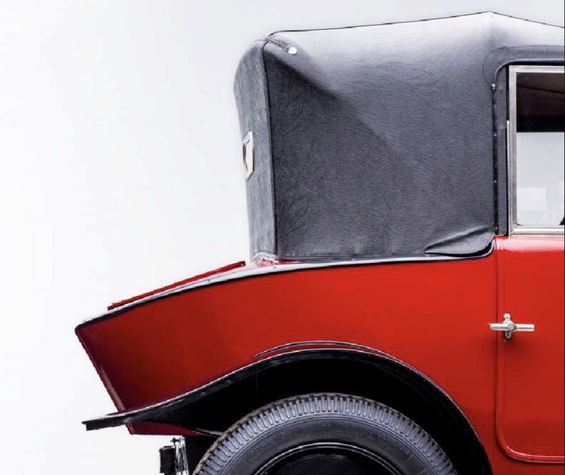

D' apres le Catalogue Citroen, contrairement aux Torpedos dont la capote etait recouverte de " toile impermeable de premiere qualite ", celle des Cabriolet etait recouverte de " simili cuir " :
La capote du cabriolet du sculpteur August Thomassen semblait originale et en etre un bon exemple:
Celle du Cabriolet sur le site "citroenorigins.fr " sembe etre faite d' un materiau moderne plus souple :
Question : Existe t il un materiau semblable au " simili cuir " de l' epoque ?

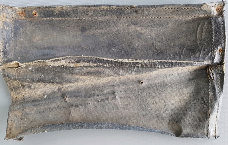

Nous avons un peu progresse sur le sujet de la composition des toiles de capote :
Notre ami gcosse nous a transmis deux macro-photos de sa toile de capote de cabriolet :
On voit bien un tissu enduit d' un materiau " non determine " ;
Parallellement , Philippe Burnier nous a adresse ces deux photos d' un morceau de simili cuir provenant de l' interieur de son VL;
Ils ressemblent beaucoup aux precedents :
Nous avons contacte Mr B Marsaud de la Societe Latim ( La Toile Impermeable ) , fondee en 1931 ; Son arriere grand pere travaillait deja dans ce domaine en 1900 .
Il nous a adresse cet interessant papier sur l'histoire et les caracteristiques des toiles a capote :

Si vous vous souvenez , il y a juste un an nous avions contacte l' Ecole de Chimie de Clermont-Ferrand pour leur demander d' analyser la composition du simili-cuir des capotes de nos cabriolets et des garnitures interieures de nos 5 HP :
Les etudiants ont fait une etude extremement poussee et viennent de nous adresser leur rapport:
https://www.fichier-pdf.fr/2022/09/01/rapport-sigma-clermont-similicuir/
Nous avions envoye deux echantillons :
- l' un ( dit echantillon craquele ) de la capote du cabriolet de Guillaume Cosse .
- l' autre ( dit echantillon lisse ) de la garniture interieure du VL de Philippe Burnier
Que nous dit ce rapport ?
En bref , ce simili-cuir est constitue d' un tissu de fibres vegetales : coton enduit sur une face d' un adhesif / acide gras : huile de lin et de resine organique : uree-formol , lui conferant des proprietes impermeables .
Si vous voulez une capote de cabriolet conforme a l' origine , a vous de jouer !
Merci a Guillaume et Philippe ... et aux etudiants de Mme Delor-Jestin.!
