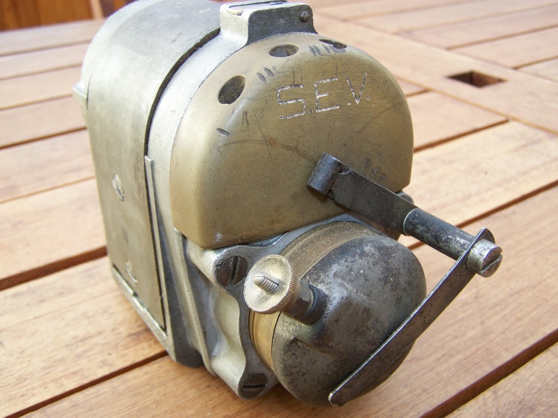

Magneto SEV
Bonjour fer
sait tu sur quel voiture va la magnéto SEV , elle était sur ma 5 HP, mais tourne à l'envers , j'en ai acheté une chez Duvoid, mais pas encore essayé.
PHV60- Messages : 248
Re: Magnéto 5 hp 1925
Je ne pourrais te répondre sur la voiture précise. Je sais que sur les taxis de la Marne la distribution tourne a l'envers, mais nous sommes sur un deux cylindres.
Concernant les magnétos qui tourne a l'envers il suffit d'inverser les fils intérieur; Tu dois avoir sur le blog le nom de notre bobineur et vois le prix d'un bobinage en échange standart.
De toute façon, les magnétos anciennes ne fonctionne jamais longtemps. Chaudes , les vernis fondent ,magnéto qui se colle ,mauvais démarrage a chaud .
Un conseil, une magnéto froide ( s'il est n'est pas grillé bien sur) donnera toujours une étincelle, mais le durée de vie reste très limitée.
Un conseil, ne jamais acheter cela 50 ou 100€ d'occasion,car le prix d'un bobinage en plus,vous fera regretter votre achat.
