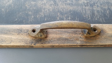

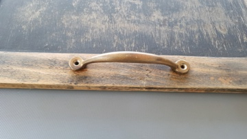

Message  Burnier Philippe Ven 21 Juil - 15:26
Toujours dans la restauration de la boiserie, mais aussi photos, tenue du journal sans oublier la partie dessin, recherches de documents et pièces... A ce propos un jour Guillaume Cossé (propriétaire d’un VL entre autres) me fait gentiment remarquer que la poignée du portillon n’est pas l’originale et m’envoie des photos ainsi que les dimensions du véritable modèle.
De suite je réalise le dessin n° 7865 spécifique au montage sur TORPEDO 3 places avec strapontin et sur VOITURE DE LIVRAISON poignée de portillon.
Une chose de plus à dénicher !
Coup de chance dans une petite annonce « quelconque » au milieu de tout un bazar la poignée tant convoitée est là !
Aujourd’hui une pièce s’ajoute au puzzle et ma question est : Quel modèle de vis utilisée pour cette poignée, tête plate, tête bombée ? D’avance merci pour vos réponses.
Ci-dessous la photo de la mauvaise poignée et la nouvelle qui va la remplacer. Sans oublier le nickelage.
Restauration du VL  "du Laitier" 57270 par Ph. Burnier   20230719
Restauration du VL  "du Laitier" 57270 par Ph. Burnier   20230721
Petit message pour rassurer Trèfle : Je conserve tout ce qui est récupérable même si cela double ou triple les heures de restauration et quand je ne peux vraiment pas sauver une pièce je la réalise à l’identique.

Message  5HP31 Dim 23 Juil - 20:29
Probablement vis laiton à tête bombée fendue.
cheers
