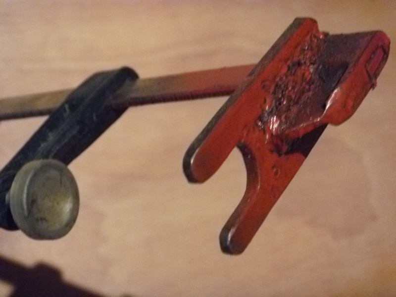

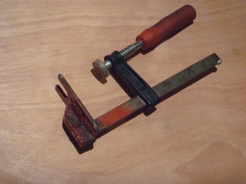

OUTIL LEVE SOUPAPE A 2 EUROS
Pour ceux qui veulent démonter les soupapes sans difficulté, ci-joint la photo d'un outil fait avec un serre joint à 2 euros. Résultat garanti, les démonter devient un plaisir!!!
Jean Marie[img]
[/img][img]
[/img]
Jean Marie[img]

Re: SENS DE POSE DES GUIDES DE POUSSOIRS
ca fonctionne aussi sans deculasser?
Je l'ai utilisé culasse enlevée pour changer les ressorts et vérifier les jeux de mes axes. Je ne pense pas qu'il y ai un pb en gardant la culasse car tu t'appuyes sur le plat vers les bougies et ça ne doit pas glisser. La partie ronde du serre joint est sur la culasse. La fourche reste côté petite coupelle qui retient le ressort. Par contre dans ce cas il me semble indispensable de démonter le collecteur d'échappement.
Bon courage
JM
Bon courage
JM
J'ai termine ce WE le changement de mon poussoir de soupape. J'en ai profité pour reroder les soupapes et remettre le joint de culasse que j'avais mis à l'envers. Merci aux autres post dans lesquels ce sujet à été évoqué. Mon joint de culasse acheté neuf chez un revendeur avait les inscriptions du mauvais côté... Je me suis fais avoir. Les compressions n'ont rien à voir

Excellent le coup du serre-joint.
De mon côté, j'ai bricolé un pied de biche avec une cornière et un appui sur une cale en bois sur le rebord du carter mais c'est plutôt instable.
