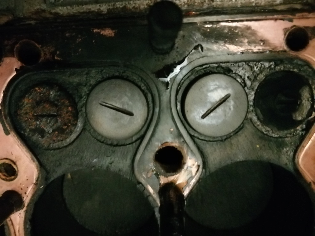

Compression Cyl2 et 3 - 3 bars; Cyl 1 et 4 zéro

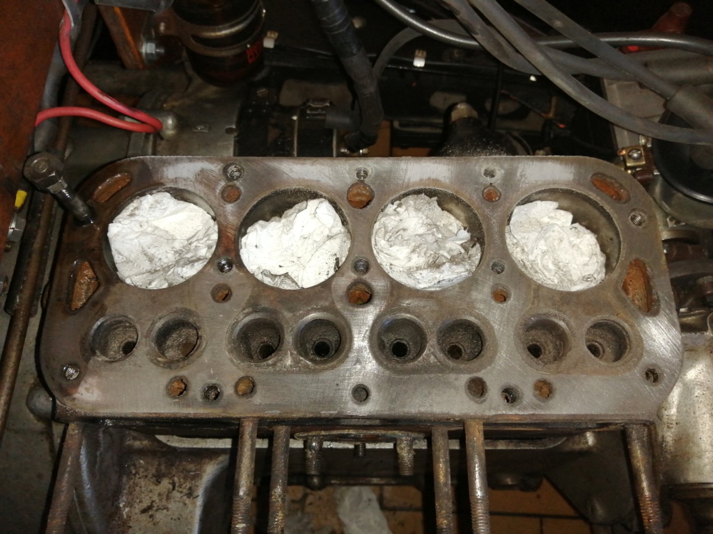

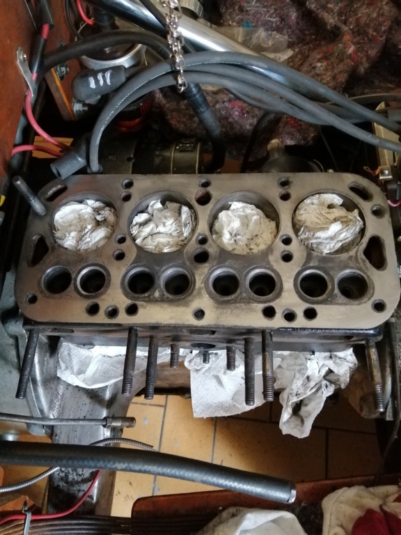

Donc hier je déculasse....voici les photos
Les cylindres ne sont pas rayés, et sont bien gras!
Conclusions:
Je joint de culasse à changer, en vérifiant la planéité culasse au marbre....Soupapes à démonter... les roder voir fraiser les siéges!!!

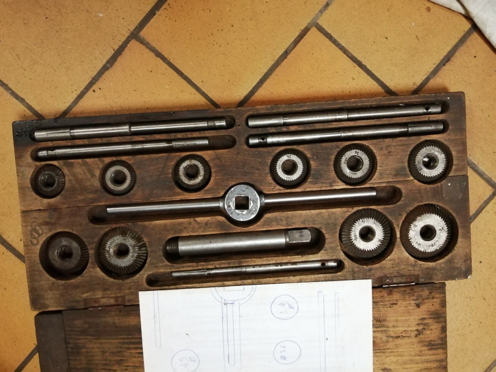

Qui aurait (ou saurait où m'en procurer) une fraise à sièges, car la mienne est d'un trop grand diamtre^?
Conclusions:

Après confection de l'outil pour déculasser, l'état est révélé: le joint laissait passer des fuites, les soupapes ne sont pas belles (et pour celles du Cyl 1 l'échappement grippait un peu par des dépôts de calamine)...
Aujourd'hui déposes des soupapes du cyl 1
Demain je démonte les 6 autres soupapes, nettoies bien l'ensemble, mais je sais déjà qu'il me faut "gratouiller" les sièges et roder!

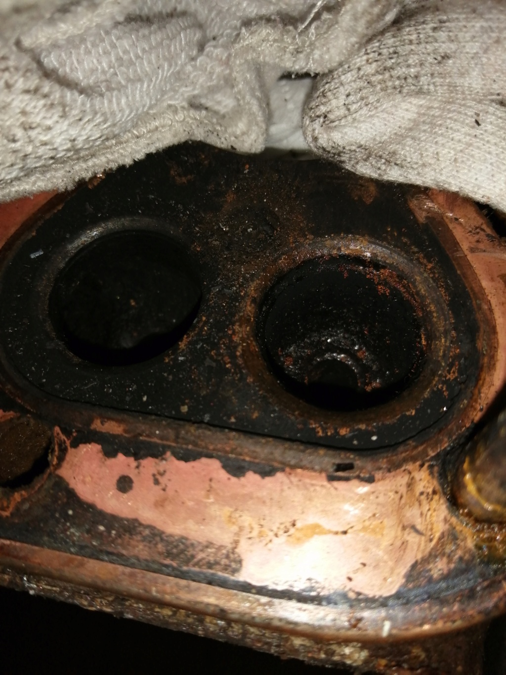

Oui effectivement pas mal corrodé
Si c'est pas trop profond un rodage de soupapes et un joint de culasse devrait suffire pour retrouver de bonnes compressions

En effet un peu de boulot !!
Les bonnes questions à ce poser ..

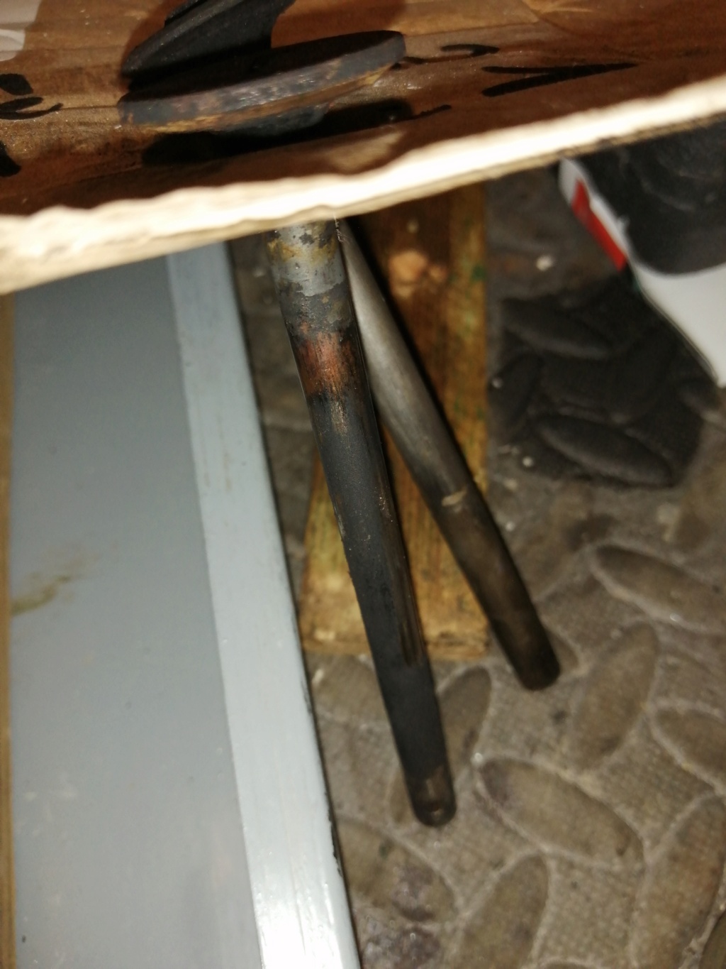

Les soupapes en effet ont un besoin d'un bon rodage et les queues un bon nettoyage au papier de 600 avec de l'huile.
Les sièges sont ils descendus ? Sont ils piqués?? ont ils du jeu dans les guides ??
Si correct un bon rodage ,gros grain avec de l'huile ,finition grain fin avec de l'huile. Moi perso, je glace mes sièges avec de l'huile.
Comment faire: Simple avec une perceuse si vous avez une fente sur la soupape,mettre un tournevis et faire tourner doucement en appuyant légèrement;Pour facilité le
travail, sortie les ressorts ,,les taquets, mettre un chiffon pour obturé et vous pouvez passer votre doigt pour remonter et descendre la soupape le temps du rodage.Un bon nettoyage à l'essence et remontage avec de l'huile moteur; Ne pas hésiter à remplacer vos ressorts et vérifier les poussoirs .
En regardant les photos, vous devez avoir du jeux dans les pistons ? Tous cela fait que vous avez un moteur qui manque sérieusement de puissance .Vous êtes loin des taux de compression me semble t'il.
Allez, commencer pas les soupapes, si vos pistons bouges de plus de 5 dixièmes soit 1MM au rond,il faudra revoir de ce côté aussi.
Pour votre culasse surfaçage également;

Pour ce qui concerne les soupapes, un jeu énormes sur certaines, un fort calaminage sur toutes!

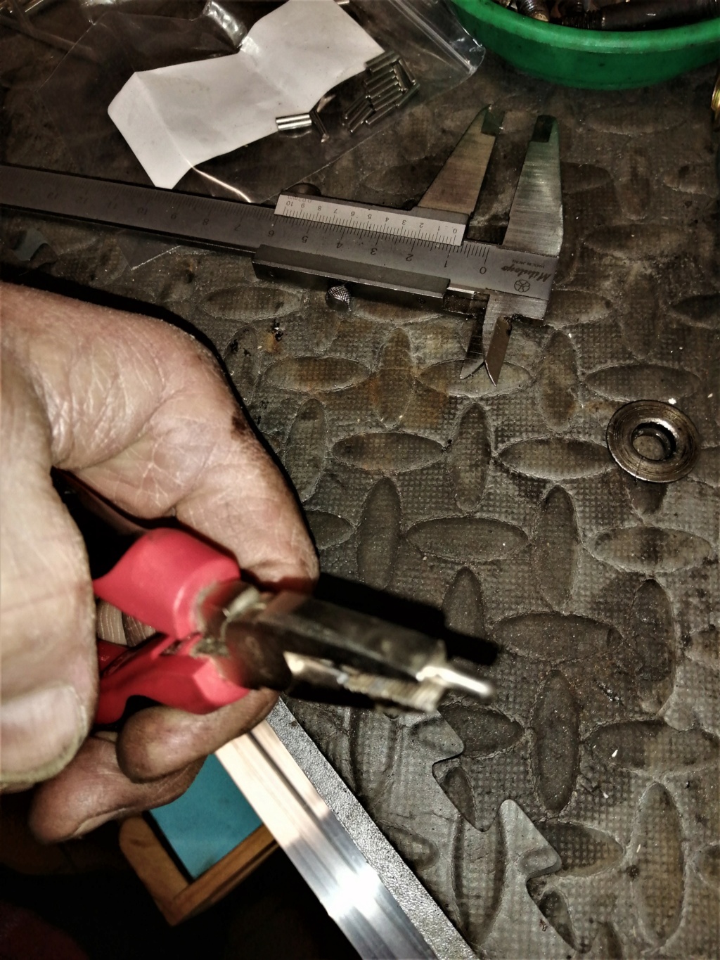

J'ai passé à des soupapes neuves pour lesquelles j'ai réalésé les passages à 7,5mm.
Pour les sièges, je rode, je rode, je rode........la matière est là, mais les cratères aussi!! Mes fraises étant d'un trop gros diamètre, j'en ai recherché sur internet, sans succès. Un ami doit m'en faire prêter une.

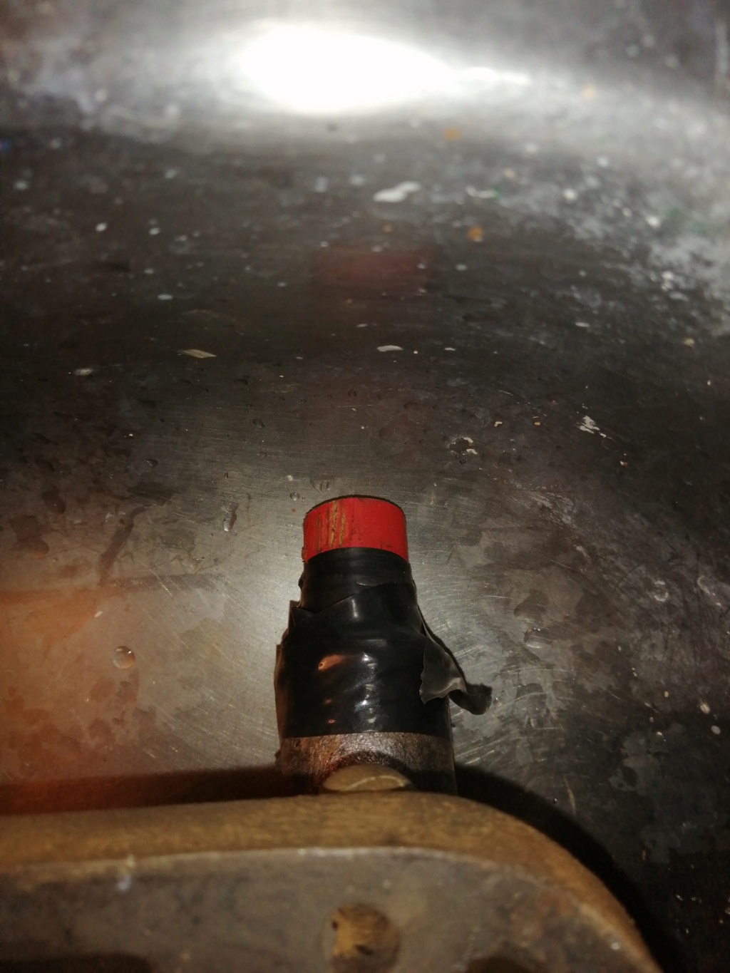

La levée des soupapes ne correspond pas à l'amplitude de la came.....on perd de l'ouverture.
Conscient qu'il faut éviter le contact quand la soupape est au repos, mais ça me semble être un jeu conséquent!

Réalésage des guides soupapes à Diam 7,5mm
Fraisage des sièges à l'aide de l'outil qui va bien (prêté par un pôte)

Achat et ajustage des goupilles d'arrêt des coupelles de ressorts
Graissage des queues de soupapes
Compression des ressorts avec 'l'outil qui va bien" et introduction des goupilles avec une main ferme non tremblotante..
Il ne reste plus qu'a bien nettoyer les cylindres, reposer les goujons, Question à tous: Comment et avec quel produit assurer l'étanchéité des filetages des goujons dans le BLOC ?
Reposer un beau joint de culasse NEUF acheté à l'Amicale, et ne pas oublier d'en recommander un autre pour ma réserve !!
Pour son étanchéité, j'ai prévu d'enduire avec de la "COLLEX Aviation"

Nettoyer la filetage et mettre un produit frein filet comme loctide bleue. Mon copain au musee de la industrie me dit de visser et devisser quelque fois, comme ca le produit va bien dans tous ouvertures. Ca fonctionne chez moi.

ta percer tes guide en place a main lever avec une perceuse ? tes soupapes sont en 7.5 et ta percer a combien pas mal tes goupille ta trouver sa ou moi il m'en manquer je les avait faite dans des partie lisse de foret a metaux
sa marche bien les fraises a main pour les siege de soupapes j'ai jamais vu faire ta prit une fraise de quel taille

titeauto a écrit:[/b] Comment et avec quel produit assurer l'étanchéité des filetages des goujons dans le BLOC ?
Pour des reponses a tes questions , je te conseille notre Dossier Joint de Culasse : https://mon-partage.fr/f/A2b7fRc0/
... ou tu trouveras beaucoup de choses sur le sujet , notamment l' exemple et les conseils de notre ami Gege de Bruxelles a propos de l' etancheite des goujons dans le bloc :
http://horta.ulb.ac.be/gvg/Andre/D%C3%A9marrage_moteur_A/index.html
... et du Collex Aviation :
http://horta.ulb.ac.be/gvg/tractions/cabtrac/nouveau%20moteur/restauration/Surprise/index.html
Cet incident lui est arrive sur un moteur de traction mais le probleme est similaire avec la 5 HP d' autant plus que du fait de la faiblesse des goujons , la culasse est peu serree et cette pate n'est pas chassee par la pression mais elle s' ecoule lentement avec le temps ; ce qui diminue encore la pression de la culasse et permet des fuites ;
Il est aussi possible que le Collex d' autrefois ait ete different .
" ...pas une bonne idee ! "
PS : Gege a remonte son joint de culasse a l ' huile de lin crue . Certains prefere l' huile de lin cuite !

Re: DIFFICULTES de DEMARRAGE - Pas de PUISSANCE
A Trefle:
Les soupapes étaient des 7mm avec du jeu.
J'ai realeser en 7,5mm sur le bloc en place en prenant soin de positionner l'alesoir avec une équerre.
Pour le fournisseur de goupilles, je te dis ça plus tard.
Pour la fraise c'est une 120°, diamètre du bas 18mm afin qu'elle passe dans le puits sans créer un epaulement. Rodage ensuite à la pâte avec une visseuse et une lame tournevis marche avt et Ar...

A Tréfle
Pour les goupilles, j'ai choisi ici
https://www.vis-express.fr/fr/goupille-cylindrique-inox-din-7/37353-929841-goupille-cylindrique-3x10-inox-a1-3663072203785.html#/21-conditionnement-unitaire
SUITE (Acte 3)
La base documentaire de ce forum, et les expériences partagées ici sont trés riches, j'ai donc pu y voir le circuit de refroidissement de la culasse.
Je me suis donc mis en quête d'explorer ces galeries,
La partie située au centre du côté collecteur est bouchée (aussi dur que la fonte), les bains de vinaigre, de détartrant n'ont pu en venir à bout!
Par conséquent je vais refarfouiller dans mes armoires et sortir deux autres culasses qui elles, se sont révélées parfaitement "bonnes"
Je décide aussi de les confier au rectifieur. Récupérées ce matin, j'ai donc une pour remontrer, et une en réserve pour le moteur que je reconstruit.
La suite après remontage
Encore merci à,tous!
