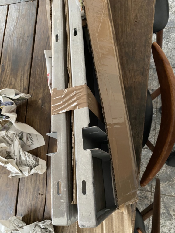

Message  revher Lun 19 Oct - 19:27
Restauration Revher - Page 4 14112510
Restauration Revher - Page 4 40cc9210
Au salon auto-rétro de Rouen j’avais acheté à Renel une paire de marchepieds. J’avais demandé au vendeur, un peu trop jeune, s’il y avait une longueur unique. Sa réponse était positive et, la seconde paire en exposition avait la même longueur. J’étais donc déçu de m’apercevoir qu’elles étaient trop courtes.
En regardant alors le site de Renel auto, je me suis en effet aperçu qu’il y avait des 980mm et qu’ils m’avaient vendu des 880mm.
Je leurs ai fait part de ma déception et ils ont procédé à l’échange standard, sans me facturer les frais de port de retour. Sympa.
Et surtout, les marchepieds sont complets comme vous pouvez le voir sur les photos et costauds.
Par le passé, il y a 40 ans j’avais acheté des marchepieds mais l’aluminium était tout fin et il n’y avait pas les tringles en acier.
Le prix est de 290 €. Il est impossible de récupérer les vielles toutes éclatées par l’oxydation de l’acier contre l’aluminium.
Et c’est beaucoup de travail.

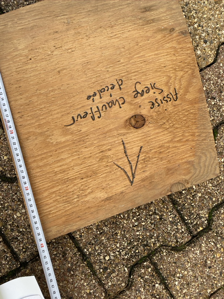

Restauration Revher - Page 4 Empty Dimensions assise siège chauffeur (3 places décalée)
Message  revher Mer 9 Juin - 18:50
Restauration Revher - Page 4 48fe9910
Restauration Revher - Page 4 C2ba8f11Restauration Revher - Page 4 210d3b10
Il s'agit si j'ai bien compris d'un siège amovible qui est encadré dans un carré en fer plat lequel est fixé sur un autre rectangle en bois qui lui-même s'insère entre les longerons principaux de la carrosserie en hêtre. Je n'ai plus que le carré en fer plat. Philippe avait posté une photo d'un caisson carré qui correspond peut-être à cette pièce qui se fixerait alors au dessus de son caisson carré ou dedans ??

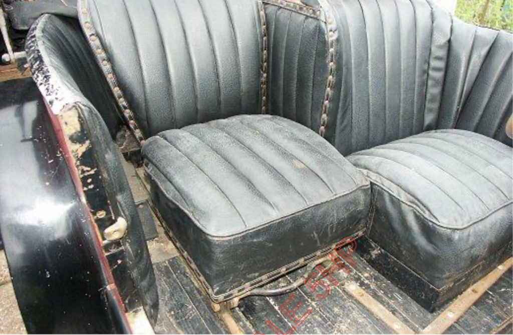

Message  m gosset Mer 9 Juin - 19:53
Bonsoir Nicolas
J' ai du mal a comprendre ta question .
Parles tu du socle du siege passager coulissant , (non amovible) ?
Dans le Dossier Strapontin , il y a ces photos :
Restauration Revher - Page 4 Screen35
Restauration Revher - Page 4 Screen34
Restauration Revher - Page 4 Screen33
Restauration Revher - Page 4 Screen36
Tu parles d' un " carre en fer plat "/ "caisson carre" ; Est ce ceci ?
Restauration Revher - Page 4 Clipbo51
C' est un caisson fixe dans lequel vient se loger le siege passager .
PS : malhereusement le lien Facebook de Sellerie Mania :
https://www.facebook.com/media/set/?set=a.763180223735456.1073742309.158488310871320&type=1
qui contenait beaucoup de photos interessantes ne semble plus fonctionner .Je vais essayer de les contacter
Restauration Revher - Page 4 Empty Re: Restauration Revher
Message  revher Mer 9 Juin - 22:37
Tu avais répondu le 21 juin 2020 sur cette même discussion alors que je me demandais d'où provenait ce socle mécanique Restauration Revher - Page 4 678aa310 . Il s'agit d'un encadrement du siège chauffeur (non coulissant mais amovible ?) et un membre, dont j'ai perdu la référence, avait publié la photo d'un socle en bois qui s'insère dans le contour métallique. Le coussin chauffeur aurait ainsi une partie rigide ? : Restauration Revher - Page 4 79c0fb10
Restauration Revher - Page 4 D9db7d10
Restauration Revher - Page 4 43adfe10
L'assise chauffeur dont vous avez la photo et les dimensions (40 x 37 cm) plus haut s'adapte-t-elle sur ce socle en bois "réhausseur" ?
Il me semble que sur la photo de Pateve12 ci-après, il n'y a pas de socle en bois et seulement le contour métallique : Restauration Revher - Page 4 F2af8110
Restauration Revher - Page 4 F909ab10
Difficile à voir également sur cette photo (on y voit la base du siège chauffeur à côté du siège coulissant passager) :Restauration Revher - Page 4 Captur11
Les dimensions de cette même assise chauffeur (40 x 37 cm) ne semblent pas tout à fait correspondre au coussin (70 x50 cm) décrit dans le dossier strapontin Restauration Revher - Page 4 Captur10
Il s'agit je crois des mêmes dimensions pour le siège conducteur des Trêfles, mais impossible d'en trouver les dimensions. Si quelqu'un a une idée, je suis preneur.
Encore merci,
Nicolas
Message  m gosset Jeu 10 Juin - 8:33
Tu pourrais contacter Gogo qui est entrain de demonter une T3-1 tres originale :
https://amicale5hp.forumactif.com/t2537p50-restauration-torpedo-t3-1-de-gogo
Restauration Revher - Page 4 2dd0e410
Restauration Revher - Page 4 55fb6a10
Message  revher Jeu 10 Juin - 13:19
Oui, la voiture de Gogo est magnifique ! J’étais intervenu sur son fil de discussion.
Après avoir eu JP Payet au téléphone ce matin, il me dit que certaines personnes demandaient à réhausser le siège chauffeur mais qu’à l’origine le coussin est à raz du plancher.
Autre point, je cherchais à connaître l’épaisseur du bois pour faire les deux  pièces de l’arceau en hêtre du passage de roue arrière. Il semble que le hêtre que j’avais acheté en plateau fait du 54 mm et que cela devrait suffire pour faire les arrondis. De même si on détient des ailes arrières originales non accidentées, on peut se passer des gabarits Citroën (reproduits dur le plan) car le galbe peut être approximé sur l’aile elle-même. Mais il doit y avoir un espace pour la tôle extérieure qui se cloute sur cet arceau puis l’aile arrière qui se visse. Les courbures ne sont donc pas les mêmes.
Message  m gosset Jeu 10 Juin - 16:19
revher a écrit:Il semble que ce n’est pas d’une 5HP 3 places décalées, mais il n’en a pas besoin; autrement dit je ne l’ai pas embarqué par erreur lors de ma visite chez Payet en octobre dernier.
Tu n' es pas facile a suivre !
Tu parles de ta planche de 40x37 ?
Restauration Revher - Page 4 C2ba8f10
Message  revher Jeu 10 Juin - 16:51
Je parlais de la première photo envoyée Restauration Revher - Page 4 Captur10
revher
Messages : 71
Date d'inscription : 13/02/2020
Restauration Revher - Page 4 Empty siege chauffeur
Message  gogo Ven 11 Juin - 12:53
bonjour a tous
effectivement le siège de ma voiture était rehausse par deux traverses de 3cm et 3,5 cm poser sur la plancher
gogo
