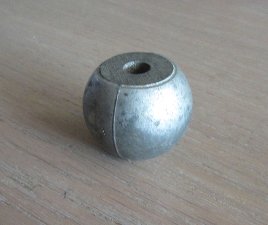

Il y a quelques annees j'ai parlé avec Bernard Laurent de ces boules de levier de vitesses au bourse de Reims. Il me dit ils sont introuvables. Un demie heure plus tard j'ai trouvé une en parfait etat dans une bac de ferraille. Confirmé comme la modele correcte par Bernard. Et quelques heures plus tard j'ai trouvé une deuxieme exemplaire sur une autre stand dans presque la meme condition. C'est quelque chose pour refabriquer en imprimante 3D?
Fer- Messages : 2290
Re: mettre de l'huile ( Bouchon Huile 11129)
Pour répondre à ta question réalisable en 3D ? Oui. Le problème est le prix de revient.
Peux-tu me confirmer les dimensions : Diamètre 34 mm. Hauteur 28 mm. Alésage 7,2 mm.
Burnier Philippe- Messages : 366
Celles ci semblent en zamac, et vue leur état et couleur, pas très ancienne, car avec le temps le zamac s’assombrit.
Celles du blog de Gege semblent d’une autre matière, organique ou résine.
Après, si vraiment on veux du métal, le zamac se moule bien; j’ai refait des pattes de pendule ancienne en faisant un moule en plâtre et en sacrifiant un vieux carburateur. Sinon, un tourneur fait aussi ça sans problème.

Bonjour Philippe, La boule diametre 34 hauteur 28 trou 8mm.
Merci pour le contrôle des cotes.
