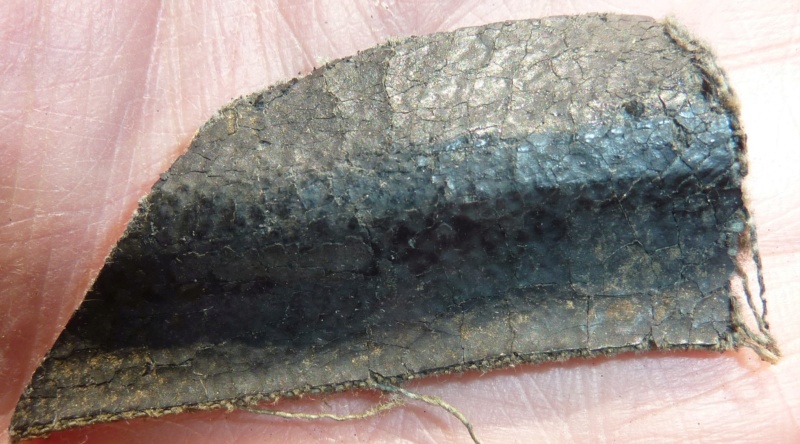

D' apres B Laurent :
... d' apres Wikipedia :
La moleskine (ou molesquine) est une toile de coton tissé serré, recouverte d'un enduit flexible et d'un vernis souple imitant le grain du cuir1 avec l'aspect d'un velours rasé, d'une peau de taupe (mole skin en anglais).
et ici un echantillon colle sur du carton provenant de dessous le tableau de bord de mon cabriolet :
